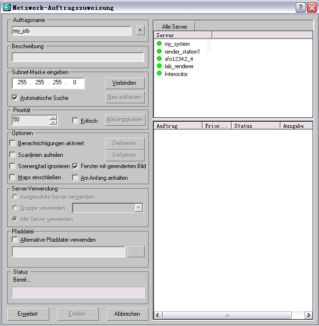

3ds Max öffnet das Dialogfeld Netzwerk-Auftragszuweisung.
Im Dialogfeld "Netzwerk-Auftragszuweisung" wird die Serverstation angezeigt, auf der auch der Manager ausgeführt wird.
Der Name Ihres Computers (also der Name des Servers) wird auf der rechten Seite des Server-Fensters angezeigt. Er ist mit einem grünen Punkt markiert, was bedeutet, dass es sich um ein Server-System handelt, das zum Rendern bereit ist.

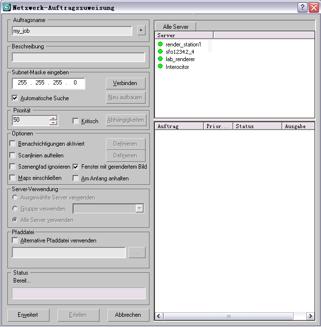

Das Dialogfeld "Netzwerk-Auftragszuweisung" wird angezeigt.
Im Dialogfeld "Netzwerk-Auftragszuweisung" werden alle Serverstationen angezeigt. Die Managerstation wird ausgeschlossen.
Die Namen aller Server werden auf der rechten Seite des Server-Fensters angezeigt. Diejenigen Server, neben deren Namen ein grüner Punkt angezeigt wird, sind zum Rendern bereit.
Als Vorgabe werden alle aufgeführten Server an dem Renderauftrag beteiligt. Um zum Rendern eines Auftrags einen bestimmten Server zu bestimmen, deaktivieren Sie zuerst im Bereich "Optionen" die Option "Alle Server verwenden", und markieren anschließend den oder die Server, die den Auftrag rendern sollen.

Wenn Sie über ein Netzwerk rendern, bestimmen Sie zunächst einen Computer zum Manager und danach beliebig viele andere zu Servern. In dieser Vorgehensweise wird auch die Managerstation als Render-Server verwendet.
Im Dialogfeld "Netzwerk-Auftragszuweisung" werden alle Serverstationen und die Managerstation angezeigt, auf der die Server-Anwendung ausgeführt wird.
Als Vorgabe werden alle aufgeführten Server an dem Renderauftrag beteiligt. Um zum Rendern eines Auftrags einen bestimmten Server zu bestimmen, deaktivieren Sie zuerst im Bereich "Optionen" die Option "Alle Server verwenden" und markieren danach den Server, der den Auftrag rendern soll.
