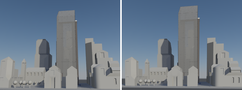

Links: Keine Korrektur; Rechts: Vertikale Korrektur = 0.3

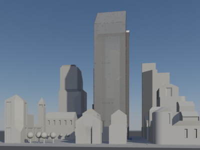

so festgelegt, dass die Perspektive an der Z-Achse ausgerichtet wird. Vorgabe = Deaktiviert.
Autom. vertikale Neigungskorrektur
