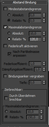

Wenn Sie den Bindungstyp im mParticles-Verbindungstest auf Abstand setzen, wird eine "Seil"-Bindung zwischen einem Partikel und dem nächsten Partikel, einem Deflektor oder dem Boden erzeugt. Die Endpunkte dieses virtuellen Seils werden Anker genannt.
Die Anker werden an den nächstliegenden Punkten zwischen Partikelkonturen oder zwischen Partikel- und Deflektorkonturen platziert. Wenn das Bindungsseil erzeugt wurde, hängt seine Länge von den Beschränkungen ab, die Sie festlegen. Sie können das Seil auf eine minimale Länge (wie ein Stäbchen, um die Partikel zu trennen) oder auf eine maximale Länge oder auf beides beschränken, um das Seil federn zu lassen.
Ein Video, in dem die Effekte der Option Mindestabstandsgrenze demonstriert werden, finden Sie unter Mindestabstandsgrenze.
Eine Änderung dieser Einstellung wirkt sich nicht auf die Abstände zwischen Partikeln zum Zeitpunkt der Bindung aus. Erhöhen Sie allerdings den Wert, können sich die Partikel bei Einwirkung einer äußeren Kraft weiter auseinander bewegen, ohne die Bindung zu verlieren.
Ein Video, in dem die Effekte der Option Maximalabstandsgrenze demonstriert werden, finden Sie unter Maximalabstandsgrenze.
Wird der Abstand jedoch kleiner als das Minimum (bei aktivierter Mindestabstandsgrenze) oder größer als das Maximum (bei aktivierter Maximalabstandsgrenze), versucht mParticles-Verbindung, den Partikelabstand auf die angegebenen Grenzwerte zu bringen, indem sie durch Krafteinwirkung entweder zusammen- oder auseinander geschoben werden. Der Kraftbetrag wird von der Einstellung Federkoeffizient und der relativen Abweichung der aktuellen Bindungslänge vom Minimum oder Maximum festgelegt. Das bedeutet: Je höher die Abweichung vom angegebenen minimalen oder maximalen Abstand, desto größer die einwirkende Kraft. Die Dynamik der Kraft wird vom Dämpfungskoeffizient bestimmt.
Videos, in denen die Effekte der Optionen Federkraft aktivieren und Nach Partikelmasse anpassen demonstriert werden, finden Sie unter Federkraft aktivieren und Nach Partikelmasse anpassen.
Verwenden Sie diese Option, wenn Partikelkonturen so eng zusammen liegen (z. B. berührende Kugeln), dass normale Bindungslängen praktisch null ergeben würden. Durch Vergraben der Anker unter der Oberfläche wird der Bindungsabstand "künstlich" verlängert und die relative Bewegung der gebundener Partikel freier.
Ein Video, in dem die Effekte der Option Bindungsanker vergraben demonstriert werden, finden Sie unter Bindungsanker vergraben.
Durch Überdehnen brechbar ist eine Art Schutzmechanismus, um Bindungen freizugeben, wenn die Bedingungen die Einhaltung der maximalen Abstandsparameter nicht zulassen.
Ein Video, in dem die Effekte der Option Durch Überdehnen brechbar demonstriert werden, finden Sie unter Durch Überdehnen brechbar.
