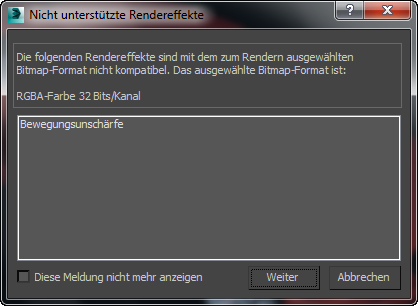

Gerenderte Bildeffekte und 32-Bit-Gleitkomma-Ausgabe
Die meisten gerenderten Bildeffekte in 3ds Max sind mit der 32-Bit-Gleitkomma-Ausgabe, z. B. der optional von mental ray bereitgestellten, nicht kompatibel. Wenn Sie mit nicht unterstützten Effekten rendern, wird folgendes Dialogfeld angezeigt:
Sie können entweder das Rendern ohne die nicht unterstützten Effekte fortsetzen oder den Vorgang abbrechen.
