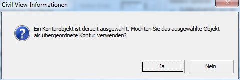

- Wählen Sie im Szenen-Explorer die Mittellinie der Straße C3Dbaseline-Link Road-Centreline 1.
- Wählen Sie im Menü Civil View die Option Civil View
Objektplatzierungsstil-Editor. 3ds Max fragt, ob Sie die ausgewählte Kontur als übergeordnete Kontur verwenden wollen.
- Klicken Sie auf Ja.
- 3ds Max öffnet den Objektplatzierungsstil-Editor.

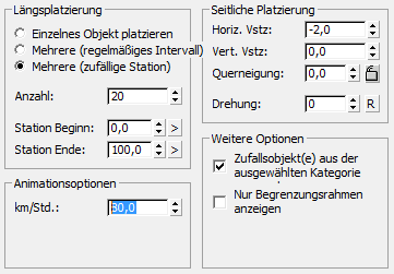

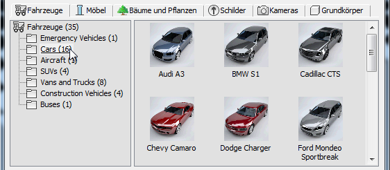

- Klicken Sie im Element-Editor in der Hierarchie auf der linken Seite auf den Eintrag "Autos", um ihn zu markieren.
- Legen Sie die Parameter für das Platzieren von Autos wie folgt fest:
- Bereich "Längsplatzierung": Wählen Sie "Mehrere (zufällige Station)" und achten Sie darauf, dass die Anzahl auf den Vorgabewert 20 eingestellt ist.
- Bereich "Seitliche Platzierung": Legen Sie "Horiz. Vstz" (horizontaler Versatz) mit -2,0 fest.
- Bereich "Animationsoptionen": Legen Sie km/h mit 80,0 fest.
- Bereich "Weitere Optionen": Aktivieren Sie "Zufallsobjekt(e) aus der ausgewählten Kategorie verwenden".
- Klicken Sie auf "Übernehmen".

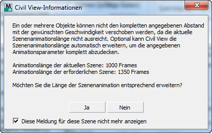

3ds Max zeigt eine Warnmeldung an, in der Sie gefragt werden, ob Sie die Animationslänge der Szene auf den Wert anpassen wollen, der durch das Animieren der Autos vorgegeben ist.

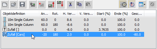

Näherkommenden Verkehr hinzufügen:

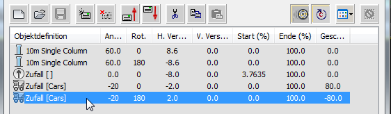

- Markieren Sie in der Liste "Elemente" den Eintrag "Zufällig [Autos]".
- Klicken Sie im Werkzeugkasten auf
(Element kopieren), und klicken Sie dann auf
(Element einfügen), um einen doppelten Autoeintrag der Liste hinzuzufügen.
- Klicken Sie, um den neuen Eintrag "Zufällig [Autos]" zu markieren.

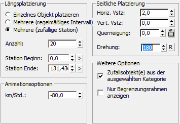

- Legen Sie "Horiz. Vstz" (horizontaler Versatz) mit 2,0 fest.
- Legen Sie die Drehung mit 180 fest.
- Bereich "Animationsoptionen": Legen Sie km/h mit -80,0 fest.
Jetzt fließt der Verkehr in beiden Fahrspuren.
