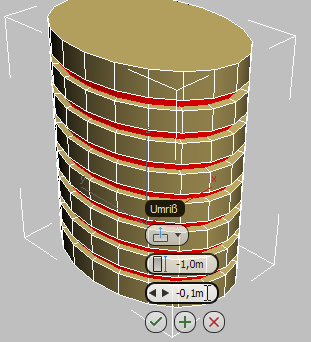

Auch alle horizontalen Kanten über und unter der ausgewählten Kante werden ausgewählt.
3ds Max zeigt die Caddy-Steuerelemente für das Werkzeug "Fasen" an.
3ds Max wandelt jede horizontale Kantenschleife in ein Schleifenpaar mit einem Abstand von 0.6 Metern um.

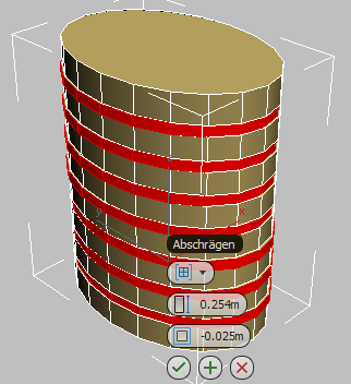

Ausarbeitung des Zylinders: Abschrägen der Fenster:
"ViewCube anzeigen" aus.
3ds Max zeigt die Caddy-Steuerelemente für das Werkzeug "Abschrägen" an.
(Polygon), um die Polygon-Unterobjektebene zu verlassen.
