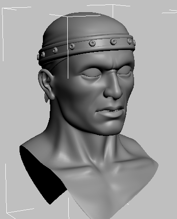

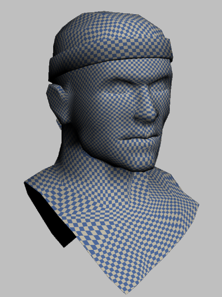

Das einzige sichtbare Objekt ist ein bearbeitbares Netzmodell vom Kopf eines Kriegers. Dies ist das niedrig auflösende Zielobjekt aus etwa 750 Polygonen, auf das Sie die Normalen-Relief-Maps anwenden werden. Die Oberfläche ist glatt, und ihr ist ein schachbrettartiges Textur-Map zugeordnet. Dieses Schachbrett-Map wurde als visuelle Hilfslinie beim Einrichten des Textur-Mappings der Oberfläche verwendet. Ein Modifikator "UVW zuweisen" wurde bereits angewendet.

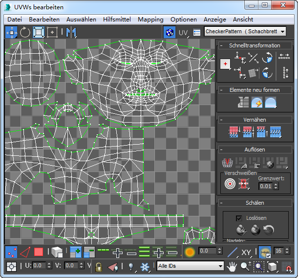

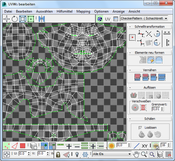

  1. Wählen Sie das Modell aus, wechseln Sie zur Gruppe "Ändern" Rollout "UVs bearbeiten", und klicken Sie auf die Schaltfläche "UV-Editor öffnen".
    3ds Max öffnet das Dialogfeld "UVWs bearbeiten", das zeigt, wie der Modifikator "UVW zuweisen" bereits auf das Zielobjekt angewendet und die Texturkoordinaten den Oberflächen des Modells zugeordnet wurden. Dieses Layout wurde zur Vereinfachung des Malens erstellt, die zur "Nachbesserung" des Textur-Mappings erforderlich sein kann.

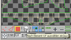

  2. Klicken Sie auf den ersten der unteren Werkzeugkästen, dem Werkzeugkasten Unterobjektauswahl, auf (Polygon), um die Unterobjektebene Polygon (Fläche) zu aktivieren, und klicken Sie anschließend, um (Nach Element-UV auswählen ein/aus) zu aktivieren.
    Wählen Sie im Hauptfenster "UVWs bearbeiten" Geometrieelemente aus, um zu sehen, welchen Teilen des Modells sie im Ansichtsfenster "Perspektive" entsprechen. Schließen Sie das Dialogfeld, wenn Sie damit fertig sind.

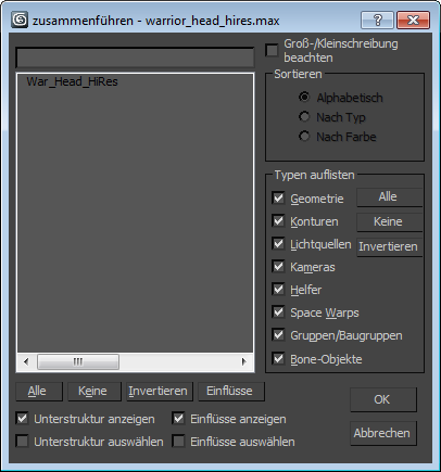

  1. Wählen Sie aus dem Anwendungsmenü den Befehl "Importieren" "Zusammenführen", und öffnen Sie im Dateidialogfeld den Ordner, der Ihre Szenendateien enthält. Wählen Sie die Szene, die das hochauflösende Modell warrior_headhires.max enthält, und klicken Sie anschließend auf "Öffnen".
    3ds Max öffnet ein Dialogfeld zum Zusammenführen.
  2. Klicken Sie in diesem Dialogfeld auf den Auswahlsatz War_Head_HiRes, um ihn zu markieren, und dann auf "OK".

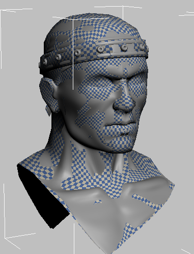

    Die beiden Modelle sind nun sichtbar. Beide haben die gleiche Größe und liegen exakt aufeinander.
  3. Um das hochauflösende Modell allein zu betrachten, stellen Sie sicher, dass es ausgewählt wurde, wählen Sie einen Bereich des Kopfes ohne Schachbrettmuster aus, klicken Sie mit der rechten Maustaste und wählen aus dem Quad-Menü die Option "Auswahl isolieren".
    Dieses Modell mit schätzungsweise 96.000 Polygonen zeigt weitaus mehr Details.
  4. Klicken Sie in der Statusleiste auf (Auswahl isolieren ein/aus), um wieder zur zusammengeführten Ansicht zurückzukehren.
  5. Klicken Sie auf einen Bereich des Modells mit Schachbrettmuster, um das niedrig aufgelöste Modell auszuwählen.

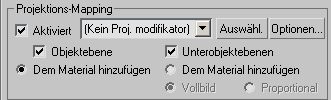

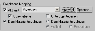

  3. Aktivieren Sie im Rollout "Zusammenzufügende Objekte" Bereich "Projektions-Mapping" die Option "Aktiviert", und deaktivieren Sie anschließend "Unterobjektebenen", da in diesem Modell keine Unterauswahl existiert.

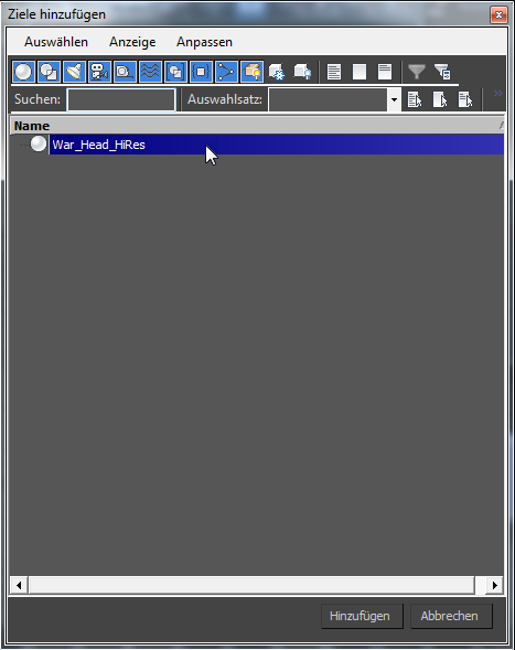

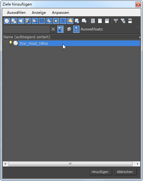

  4. Klicken Sie auf die Schaltfläche "Auswählen", um das Dialogfeld "Ziele hinzufügen" anzuzeigen. Klicken Sie in diesem Dialogfeld aufWar_Head_HiRes, um den Eintrag zu markieren, und dann auf "OK".

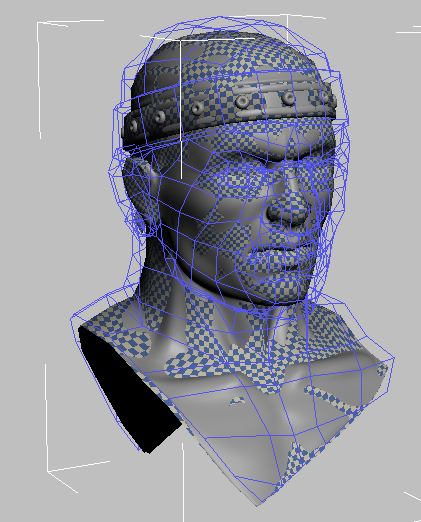

    Die Dropdown-Liste im Bereich "Projektions-Mapping" hat sich von (Kein Projektionsmodifikator) in "Projektion" geändert und zeigt an, dass ein neuer Projektionsmodifikator auf dem Stapel für War_Head_HiRes platziert wurde.

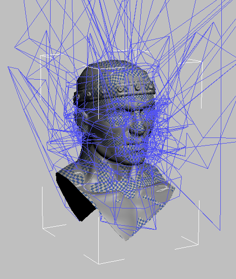

    Außerdem erscheint ein grober Drahtgitterkäfig um das hochauflösende Kopfobjekt im Ansichtsfenster. Der Käfig zeigt eine beträchtliche Anzahl von ungleichmäßiger Geometrie, doch dies ist beim ersten Anwenden üblich. Das Problem ist leicht zu beheben.

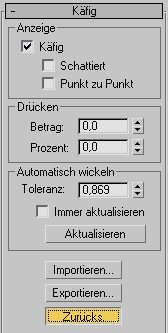

  5. Klicken Sie in der Modifikatorgruppe Rollout "Käfig" auf "Zurücksetzen".
    Der Käfig setzt sich zurück und passt dann genau um das niedrig auflösende Zielmodell.
    Die Form des Käfigs ist korrekt, doch es ist wichtig, dass der Käfig das hochauflösende Quellmodell vollständig umgibt. Dort, wo die Quellgeometrie außerhalb des Käfigs liegt, sind fehlende Strahlenschnittpunkte das Ergebnis, die ihrerseits zu Fehlern im Normalen-Relief-Map führen.
  6. Stellen Sie im Rollout "Käfig" Bereich "Drücken" den Wert für "Betrag" auf 1,1 ein.
    Nachdem der Wert angewendet wurde, wird er auf 0,0 zurückgesetzt, und der Käfig dehnt sich leicht nach außen aus, so dass das gesamte Objekt War_Head_HiRes mit allen Reliefs und Vorsprüngen hineinpasst.

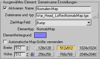

  9. Wählen Sie im Bereich "Ausgewähltes Element: Gemeinsame Einstellungen" Dropdown-Liste "Ziel-Map-Feld" die Option "Relief", und klicken Sie anschließend auf die Schaltfläche "512 x 512 Breite/Höhe", die die Ausgabegröße auf 512 x 512 Pixel einstellt.
  10. Aktivieren Sie im Bereich "Ausgewähltes Element: Eindeutige Einstellungen" die Option "Ausgabe in Normalen-Relief", sodass das Ergebnis sowohl im Ansichtsfenster als auch in den Renderausgaben korrekt angezeigt wird.

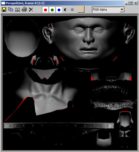

  1. Klicken Sie am unteren Rand des Dialogfelds "In Textur rendern" auf "Rendern", um das Streufarben-Map und Normalen-Relief zu rendern.
    Anmerkung: Wenn eine Warnmeldung mit dem Hinweis erscheint, dass die Maps bereits vorhanden sind, klicken Sie auf "Dateien überschreiben".
    Der gerenderte Frame zeigt das nicht eingeschlossene Streufarben-Map des Modells mit hoher Auflösung. Es sind zufällige rote Flecken sichtbar, die anzeigen, dass die Relief-Map-Projektionsstrahlen die darunterliegende Geometrie nicht ordnungsgemäß erfasst haben. Das liegt daran, dass der vom Projektionsmodifikator erstellte Käfig das hochauflösende Modell an diesen Stellen nicht vollständig bedeckt hat.
    Dies würde Probleme verursachen, wenn Sie das Normalen-Relief-Map auf das niedrig auflösende Ziel anwenden würden. Sie können dieses Problem beheben, indem Sie neutrale Normalen-Werte auf diese roten Flecken anwenden, so dass sie mit den umgebenden Bereichen verschmelzen.

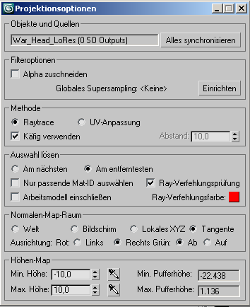

  2. Stellen Sie sicher, dass das Objekt War_Head_LoRes ausgewählt ist, und klicken Sie im Dialogfeld "In Textur rendern" "Zusammenzufügende Objekte" Bereich "Projektions-Mapping" auf "Optionen", um das Dialogfeld "Projektionsoptionen" anzuzeigen.
  3. Deaktivieren Sie im Bereich "Auswahl lösen" die Option "Ray-Verfehlungsprüfung", und schließen Sie anschließend das Dialogfeld.
    Bei deaktivierter Ray-Verfehlungsprüfung werden die roten Flecken im gerenderten Normalen-Relief-Map durch einen neutralen schwarzen Hintergrund mit einem Normalen-Wert von 0 ersetzt, der den Bereichen erlaubt, mit dem zu erstellenden Normalen-Map effektiv zu verschmelzen.

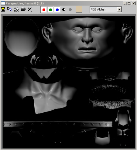

    Das gerenderte Streufarben-Map zeigt, dass vorherige Ray-Verfehlungen jetzt in Schwarz, dem neutralen Elementhintergrund, erscheinen.

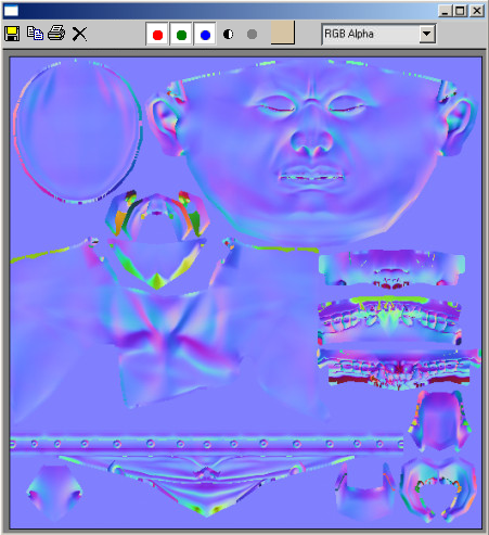

    Während das Streufarben-Map gerendert wird, rendert 3ds Max das Normalen-Relief-Map als TGA-Bild. Werfen Sie jetzt einen Blick auf das Bild, um das Verschmelzungsergebnis zu sehen.
  5. Wählen Sie im Hauptmenü die Option "Rendern" "Bilddatei ansehen". Navigieren Sie im angezeigten Dateidialogfeld zum Speicherort der Bilddatei (Vorgabe: \sceneassets\images ).
  6. Wählen Sie die Datei war_head_loresnormalsmap.tga, , und klicken Sie anschließend auf "Öffnen".
    Der blaue Kanal übermittelt vertikale Tiefeninformationen, und der rote und grüne Kanal erweitern diese Informationen, indem sie an jedem Punkt einen Richtungsvektor für die Ausrichtung der Oberflächennormalen bereitstellen. Auf diese Weise werden präzisere Informationen als mit einem gewöhnlichen Graustufen-Relief-Map geliefert.
