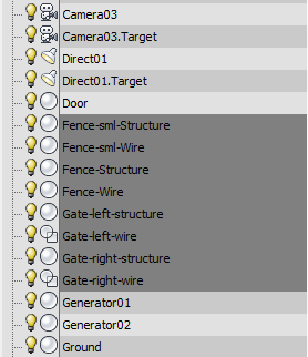

  1. Öffnen Sie im Hauptwerkzeugkasten das Dropdown-Listenfeld "Benannte Auswahlsätze", und wählen Sie den Auswahlsatz Zaun.
    Dieser Schritt dient hauptsächlich dazu, Ihnen zu zeigen, was und wo die Zäune sind. Es gibt den Hauptzaun um das Gelände und den kleineren Zaun, der die Versorgungscontainer umgibt.
    Anmerkung: Im Übrigen verfügt der Hauptzaun über zwei Tore, links und rechts. Jedes Tor kann entlang seiner lokalen X-Achse verschoben werden, um das Gelände zu öffnen oder zu schließen.
    Sie können den Auswahlsatz Zaun in der Szenen-Explorer-Gruppe links von 3ds Max sehen.
    Tipp: Standardmäßig wird der Szenen-Explorer auf der linken Seite des Ansichtsfensters angezeigt. Wenn er aber ausgeblendet wurde, können Sie durch Drücken der Taste H eine verschiebbare Version des Szenen-Explorers einblenden.

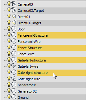

  6. Klicken Sie auf den Szenen-Explorer, um die Strukturobjekte für alle Zäune hervorzuheben: Fence-sml-Structure, Fence-Structure, Gate-left-structure und Gate-right-structure.
  7. Vergewissern Sie sich im erweiterten Material-Editor, dass der Knoten des Materials FenceSupport aktiv ist, und dann klicken Sie im Werkzeugkasten auf (Material der Auswahl zuweisen).

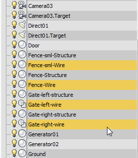

  6. Klicken Sie auf dem Szenen-Explorer, um die Drahtobjekte für alle Fenster hervorzuheben: Fence-sml-Wire, Fence-Wire, Gate-left-wire und Gate-right-wire.
  7. Vergewissern Sie sich im erweiterten Material-Editor, dass der Knoten des Materials FenceChainLink aktiv ist, klicken Sie dann auf (Material der Auswahl zuweisen) und aktivieren Sie (Schattiertes Material im Ansichtsfenster zeigen).

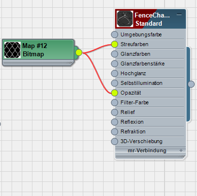

  1. Klicken Sie in der aktiven Ansicht auf den Bitmap-Knoten mit dem Maschendrahtmuster und ziehen eine zweite Vernetzung. Vernetzen Sie ihn dieses Mal mit der Opazitätskomponente des Materials Maschendrahtzaun.
    Bitmap, das sowohl Farbe als auch Opazität steuert
