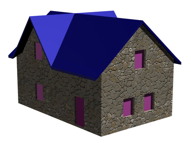

    Textur der Hausmauern:
  6. Doppelklicken Sie auf den Knoten des Materials Mauerwerk, um die zugehörigen Parameter anzuzeigen. Ändern Sie im Rollout Maps den Reliefbetrag in 90 um.
  7. Klicken Sie auf (Material der Auswahl zuweisen), und aktivieren Sie anschließend (Schattiertes Material im Ansichtsfenster zeigen).
  8. Wenden Sie einen UVW-Map-Modifikator auf die Hauswände an. Ändern Sie die Mapping-Projektion auf "Quader", und stellen Sie Länge, Breite und Höhe auf 5,0 m ein.
    Hausmauern mit einer Mauerwerktextur

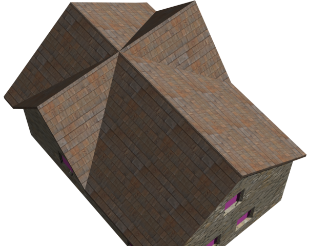

    Das Dach stellt andererseits ein Problem dar. Wegen seiner zwei Giebel gibt es keine direkte Möglichkeit, das Muster mithilfe von UVW-Map zuzuordnen.
    Schindeltextur für das Hausdach

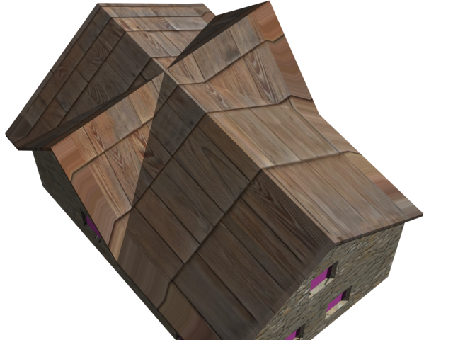

    Bei Standardmapping (Sie brauchen diese Schritte nicht selbst durchzuführen) sieht die Textur nicht richtig aus. Selbst wenn Sie die Skalierung anpassen oder den Projektionstyp ändern würden, entsprächen die Dachschindeln nicht der Richtung der Giebel.
    Standardtexturmapping für das Dach
    Die Lösung besteht darin, einen anderen Modifikator, eine Map-Skalierung, zur Verwaltung des Textur-Mappings zu verwenden.
  1. Wählen Sie das Objekt House-Roof aus.
  2. Ziehen Sie im erweiterten Material-Editor einen neuen Standardmaterialknoten in die aktive Ansicht, doppelklicken Sie darauf und nennen das neue Material Hausdach.
  3. Ziehen Sie einen neuen Bitmap- Knoten in die aktive Ansicht, wählen Sie shakes.weathered.jpg als Textur und vernetzen Sie dann das neue Bitmap mit der Streufarbenkomponente des Knotens des Materials Hausdach.
  4. Klicken Sie auf den Knoten des Materials Hausdach, um ihn zu aktivieren.
  5. Klicken Sie auf (Material der Auswahl zuweisen), und aktivieren Sie anschließend (Schattiertes Material im Ansichtsfenster zeigen).
  6. Wechseln Sie zur Modifikatorgruppe. Wählen Sie in der Liste den Eintrag "Map-Skalierung".
    Anmerkung: Stellen Sie sicher, dass Sie "Map-Skalierung" und nicht "Map-Skalierung (WKM)" aus der Liste auswählen. Die Weltmodifikator-Version (WKM) von "Map-Skalierung" besitzt einen ähnlichen Effekt, die beiden Versionen unterscheiden sich jedoch etwas voneinander.
    Der Modifikator "Map-Skalierung" behält die Map-Skalierung relativ zum Objekt (in diesem Fall dem Dach) bei, und standardmäßig wird die Textur so zugewiesen, dass die Schindeln den Winkeln des Daches folgen.
    Schindeltextur-Map mithilfe der Map-Skalierung

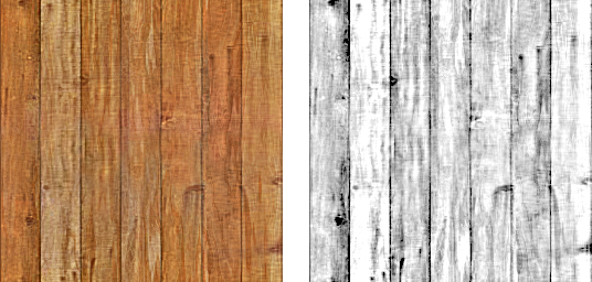

  3. Ziehen Sie einen neuen Bitmap-Knoten in die aktive Ansicht, wählen Sie wood.boards.jpg als Textur und vernetzen Sie dann das neue Bitmap mit der Streufarbenkomponente des Knotens des Materials Holzbretter.
    Links: Textur für die Holzbretter, aus denen die Tür besteht
    Links: Relief-Map für die Holzbretter
  4. Ziehen Sie einen neuen Bitmap-Knoten in die aktive Ansicht, wählen Sie wood.boards.bump als Textur und vernetzen Sie dann das neue Bitmap mit der Reliefkomponente des Knotens des Materials Holzbretter.
  5. Doppelklicken Sie auf den Holzbretter-Knoten, so dass die zugehörigen Parameter angezeigt werden. Erhöhen Sie dann im Maps-Rollout den Reliefbetrag auf 70.

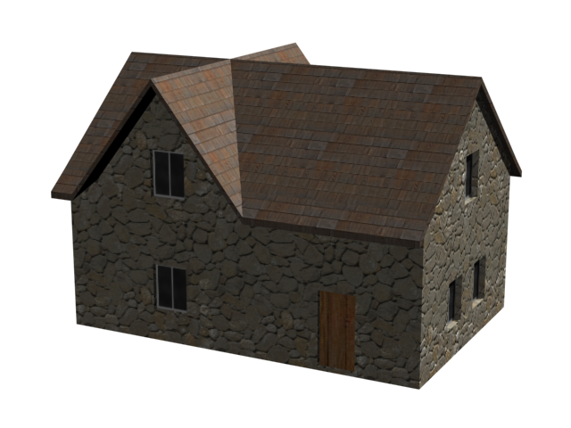

Hiermit ist die Texturierung des Hauses abgeschlossen.
Das Haus mit allen Texturen
