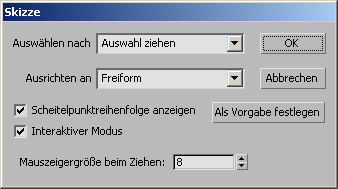

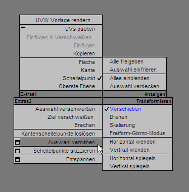

- Wählen Sie in der Menüleiste des Dialogfelds "UVWs bearbeiten" die Option "Extras"
"Scheitelpunkte skizzieren". 3ds Max öffnet das Dialogfeld "Skizze".
Für die Skizze soll hier folgende Option verwendet werden: "Ausrichten an" = "Freiform" Ferner muss der interaktive Modus aktiviert sein.
- Stellen Sie sicher, dass die Einstellungen für "Skizzenwerkzeug" korrekt sind, und klicken Sie dann auf "OK".
- Klicken Sie mit der rechten Maustaste auf das Fenster "UVWs bearbeiten", und wählen Sie "Scheitelpunkte skizzieren" aus dem Quad-Menü.
Wenn Sie das Skizzendialogfeld für Freiform-Zeichnen verwenden, gehen Sie in zwei Schritten vor: Ziehen Sie zuerst einen Rahmen, um die zu verschiebenden Scheitelpunkte auszuwählen. Zeichnen Sie dann einen Freiform-Strich, der "UVWs bearbeiten" mitteilt, wo die ausgewählten Scheitelpunkte positioniert werden sollen.
