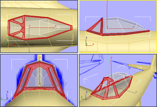

Verwenden von Glättungsgruppen zur Abgrenzung der Metall- von den Glaskomponenten:
  1. Wenn es nicht bereits aktiv ist, wechseln Sie zur Unterobjektebene (Polygon).
  2. Wenn die Metallteile der Haube nicht bereits ausgewählt sind, öffnen Sie im Hauptwerkzeugkasten die Dropdown-Liste "Auswahlsätze", und wählen Sie Haube Metall.
  3. Klicken Sie in der Multifunktionsleiste Gruppe "Eigenschaften" Dropdown-Bereich auf (Glättungsgruppen).
    3ds Max öffnet das Dialogfeld Glättungsgruppen.
  4. Weisen Sie den Metallpolygonen im Dialogfeld "Glättungsgruppen" einen Wert von 32 zu.

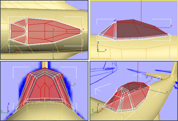

  5. Drücken Sie Strg+I, um die Auswahl umzukehren, und weisen Sie dann den Glasflächen einen Glättungsgruppenwert von 24 zu.

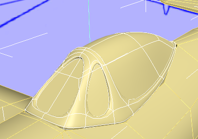

Verwenden von NURMS-Glättung, um eine Vorschau der Haube zu erstellen:
  1. Verlassen Sie die Unterobjektebene (Polygon).
  2. Drücken Sie Alt+X, um den Röntgen-Modus zu deaktivieren.

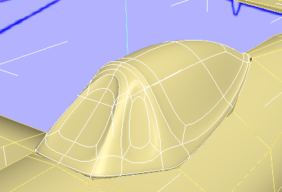

  3. Aktivieren Sie auf der Multifunktionsleiste Gruppe "Bearbeiten" die Option (NURMS). Erhöhen Sie auf der Multifunktionsleiste Gruppe "NURMS verwenden" den Wert für "Wiederholungen" auf 2.
    Die Glättung fällt viel zu stark aus. Wie zuvor beim Rumpf müssen Sie wieder Glättungsgruppen berücksichtigen.

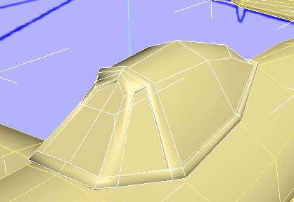

  4. Aktivieren Sie auf der Multifunktionsleiste Gruppe "NURMS verwenden" Dropdown-Bereich Dropdown-Liste "Trennen nach" die Option "Glättungsgruppen".
    Nun sind die Metall- und Glaskomponenten der Haube deutlicher voneinander abgegrenzt.
    Bei Berücksichtigung der Glättungsgruppen entstehen ausgeprägte Kanten zwischen den Glas- und Metallkomponenten der Haube. Andererseits fällt die Form der Frontverglasung viel zu rund aus. Sie werden dies im nächsten Arbeitsverfahren korrigieren.
