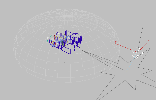

  2. Drücken Sie F3, um zur Drahtgitteranzeige zu wechseln. Verkleinern in das Ansichtsfenster so, dass Sie einen leeren Bereich außerhalb der Himmelskuppel sehen können.

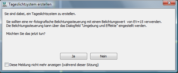

  3. Wechseln Sie zur Erstellungsgruppe, und aktivieren Sie (Systeme). Klicken Sie im Rollout "Objekttyp" auf die Tageslicht-Schaltfläche, um sie zu aktivieren.
    3ds Max zeigt ein Dialogfeld an, in dem Sie gefragt werden, ob Sie der Szene eine logarithmische Belichtungssteuerung hinzufügen wollen.
  4. Klicken Sie auf "Ja", um die Belichtungssteuerung hinzuzufügen.
    Anmerkung: Wenn Sie die Datei wt_material.max geöffnet haben, verfügt die Szene bereits über eine logarithmische Belichtungssteuerung und diese Aufforderung wird nicht angezeigt.
  5. Ziehen Sie die Maus in einem leeren Bereich des Ansichtsfensters " Perspektive". Eine Kompassrose wird angezeigt. Lassen Sie die Maustaste los.
  6. Zurück im Ansichtsfenster "Perspektive" legen Sie durch Ziehen die Höhe der Lichtquelle für das Tageslicht fest. Klicken Sie, um die Erstellung des Tageslichtsystems abzuschließen.
    Anmerkung: Die Szenenposition des Kompasses und die Höhe des Lichts spielen eigentlich keine Rolle: 3ds Max berechnet korrekte Werte für das Tageslicht. Später werden Sie die Ausrichtung des Kompasses der geographischen Ausrichtung Ihres Modells anpassen.

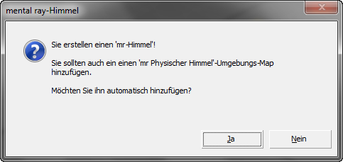

  2. Ändern Sie im Rollout "Tageslichtparameter" den Typ "Sonnenlicht" auf "mr-Sonne" und "Himmelslicht" auf "mr-Himmel".
    Wenn Sie mr-Himmel auswählen, zeigt 3ds Max ein Dialogfeld mit der Frage an, ob Sie ein Umgebungsmap für "mr-Physischer Himmel" hinzufügen möchten.
  3. Klicken Sie auf "Ja", um das Umgebungsmap zu akzeptieren und das Dialogfeld zu schließen.
