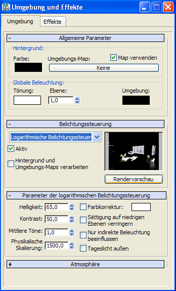

Einstellen der Belichtungssteuerung:
- Ziehen Sie den Zeitschieber auf Frame 120.
Sie erhalten dadurch eine bessere Ansicht vom Raum.
- Aktivieren Sie das Ansichtsfenster "CameraDen".
- Wählen Sie "Rendern"
"Umgebung". 3ds Max öffnet das Dialogfeld "Umgebung und Effekte".
- Vergewissern Sie sich auf dem Rollout "Belichtungssteuerung", dass als Typ der Belichtungssteuerung "Logarithmische Belichtungssteuerung" festgelegt wurde.
- Deaktivieren Sie im Rollout "Parameter der logarithmischen Belichtungssteuerung" die Option "Tageslicht außen", wenn sie nicht bereits deaktiviert ist.
- Vergewissern Sie sich, dass auf dem Rollout "Belichtungssteuerung" die Option "Aktiv" aktiviert wurde, und klicken Sie anschließend auf "Rendervorschau".
Die Szene scheint bereit zum Rendern zu sein.
Vom mental ray-Renderer werden möglicherweise einige Warnmeldungen angezeigt: Diese können jedoch ignoriert werden. Schließen Sie das Nachrichtenfenster.
Schließen Sie das Dialogfeld "Umgebung und Effekte".
