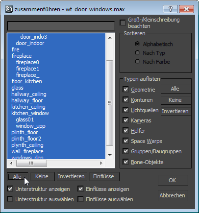

  1. Wählen Sie aus dem Menü "Anwendung" den Befehl "Importieren" "Zusammenführen". Wechseln Sie in den Ordner \scenes\data_exchange\AutoCAD\ , wählen Sie die Datei wt_door_windows.max und klicken Sie dann auf "Öffnen".
    3ds Max öffnet ein Dialogfeld zum Zusammenführen.
  2. Klicken Sie im Dialogfeld "Zusammenführen" auf die Schaltfläche "Alle" unter der Objektliste und anschließend auf "OK".

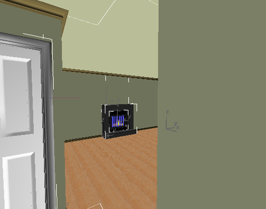

    "Zusammenführen" fügt die Tür, die Fenster und den Kamin in die Szene ein.

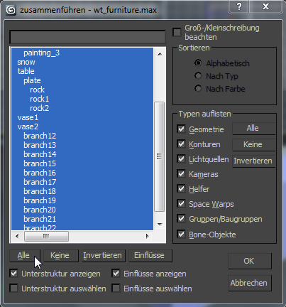

  1. Wählen Sie erneut "Importieren" "Zusammenführen". Wählen Sie im Ordner \scenes\data_exchange\AutoCAD\ die Datei wt_furniture.max , und klicken auf "Öffnen".
    3ds Max öffnet das Dialogfeld "Zusammenführen".
  2. Klicken Sie im Dialogfeld "Zusammenführen" auf die Schaltfläche "Alle" unter der Objektliste, und klicken Sie anschließend auf "OK".
    3ds Max fügt Stühle und einige Dekorationselemente in die Szene ein. (Die zusammengeführte Szene enthält außerdem einen Himmelswölbung, die beim Blick durch das Fenster eine entfernte Szenerie und Schneefall unterstützt.)
