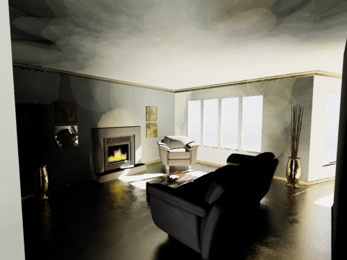

  1. Vergewissern Sie sich, dass das Ansichtsfenster "CameraDen" weiterhin aktiv ist, und klicken Sie anschließend auf (Rendern (Produktion)) (oder drücken Sie F9).
    3ds Max rendert die Szene. Sie ist jedoch zu dunkel, und die von "Photonen" erleuchteten Oberflächen sind wie von riesigen Flecken übersät. Sonnenlicht scheint durch das Fenster in den Raum, aber es verteilt sich nicht im Raum wie reales Sonnenlicht.

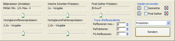

  1. Ziehen Sie unten im Fenster für gerenderte Bilder den Schieberegler für "Final Gather-Präzision" um eine Stufe nach rechts, so dass sich der Status von "Entwurf" auf "Niedrig" ändert.
  2. Legen Sie in der Gruppe "Trace-/Reflexionslimits" für "FG-Reflexionen" 2 fest.
  3. Klicken Sie auf "Rendern".

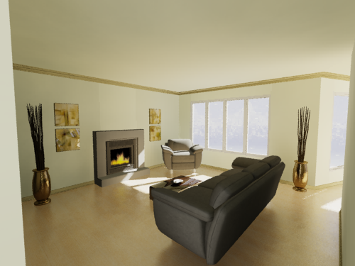

    Jetzt ist das Zimmer gut und realistisch beleuchtet.
    (Beachten Sie, dass sich im Dialogfeld "Fenster mit gerendertem Bild" wegen der Änderung der Rendereinstellungen der Status für "Final Gather" von "Entwurf" in "Benutzerdefiniert" ändert.)
