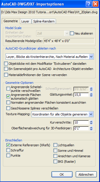

    Nach einer Pause wird das Dialogfeld "AutoCAD-DWG/DXF-Importoptionen" angezeigt. Wenn eine Warnung über Proxy-Objekte angezeigt wird, klicken Sie einfach auf "Ja".
Anpassen der Importoptionen:
  1. Behalten Sie im Dialogfeld "AutoCAD-DWG/DXF-Importoptionen" in der Registerkarte "Geometrie" die Standardeinstellungen bei. (Diese werden in der folgenden Abbildung gezeigt.) Bevor Sie auf "OK" klicken, müssen Sie Einstellungen in der Registerkarte "Layer" ändern.

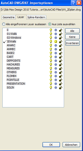

  2. Klicken Sie, um in die Registerkarte "Layer" zu wechseln.
  3. Wählen Sie "Aus Liste auswählen", um die Auswahl einzelner Layer zu ermöglichen.
    Zunächst sind alle Layer ausgewählt.
  4. Klicken Sie auf "Invertieren".
    Jetzt ist kein Layer mehr ausgewählt.

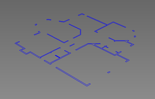

  5. Klicken Sie auf den Layer 3Dwalls, um ihn auszuwählen, und klicken Sie anschließend auf "OK".
    3ds Max importiert den Grundriss, welcher der folgenden Abbildung ähneln sollte.
