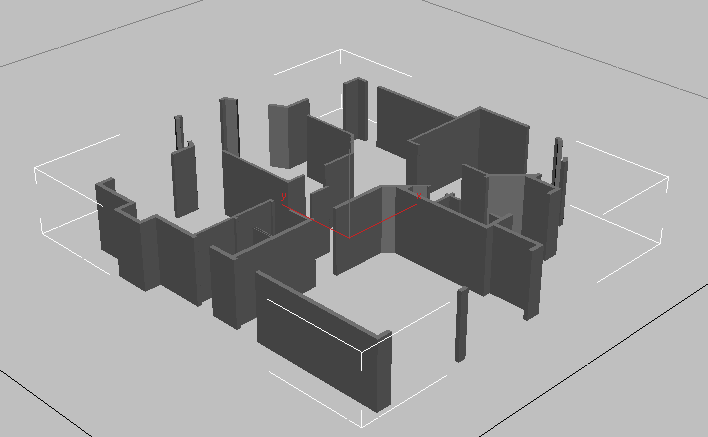

Um die Wände zu konstruieren, extrudieren Sie einfach die Grundriss-Polylinie, die Sie gerade importiert haben.
Einrichten der Szene:
- Fahren Sie mit dem Ergebnis der letzten Lektion fort.
Extrudieren der Polylinie:
Klicken Sie auf das Polylinien-Objekt, um es auszuwählen.
- Wechseln Sie zur
Modifikatorgruppe. Wählen Sie in der Modifikator-Dropdown-Liste den Eintrag "Extrudieren" aus. Tipp: Während die Modifikatoren-Liste geöffnet ist, können Sie mehrfach die Taste E drücken, um den Modifikator "Extrudieren" schneller zu finden.
- Legen Sie im Rollout "Parameter" des Modifikators "Extrudieren" für den Betrag den Wert 8' 0" fest.
3ds Max extrudiert die Polylinie und erstellt Wände mit einer Höhe von acht Fuß.
