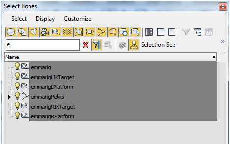

  2. Klicken Sie im Rollout "Parameter" neben "Bones" auf die Schaltfläche "Hinzufügen".
    Dadurch wird das Dialogfeld "Bones auswählen" angezeigt, das mit dem vertrauten Dialogfeld "Aus Szene auswählen" identisch ist.
  3. Markieren Sie alle Listeneinträge mit Ausnahme Haar, Hut und Augen. Da die Namen aller gewünschten Bones mit "Emma" anfangen, kann dies ganz einfach durch die Eingabe von e in das Suchfeld erreicht werden. Klicken Sie auf "Auswählen", um den Vorgang abzuschließen.
    Die Bones werden in der Liste des Rollouts "Parameter" angezeigt – die Grundkonfiguration der Haut ist damit erledigt. Sie können dies überprüfen, indem Sie das Bein mithilfe der Fuß-Plattform bewegen.
