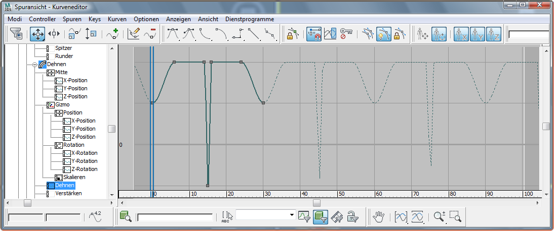

Den Dehnungs- und Stauchvorgang wiederholen:
  1. Suchen Sie im Kurveneditor Controller-Fenster die Spur für den Parameter "Dehnung".
    Die Baumhierarchie ist folgendermaßen gegliedert: Basketball Geändertes Objekt Strecken Strecken: Bezier-Gleiten. Sie müssen an mehreren in dieser Übung nicht benötigten Positions-, Rotations- und Skalierungsspuren vorbei nach unten scrollen.
  2. Klicken Sie im Werkzeugkasten des Kurveneditors der Spuransicht auf (Außerbereichstypen für Parameterkurve).
  3. Klicken Sie im Dialogfeld "Außerbereichstypen für Parameterkurve" auf die Option "Zyklus" für die wegführende Animation und klicken dann auf "OK".
    Das Stauch- und Dehnmuster wird jetzt unbegrenzt fortgesetzt.
