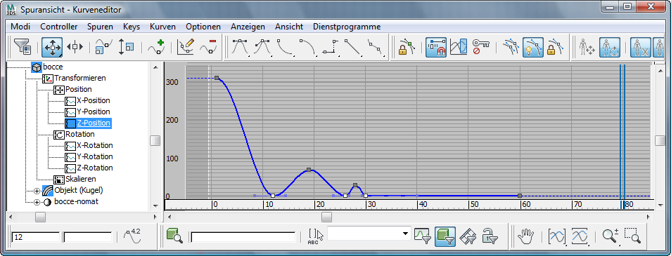

  3. Klicken Sie mit der rechten Maustaste auf die Bocciakugel, und wählen Sie im Quad-Menü die Option "Kurveneditor".
    Tipp: Wenn die Spuren und Kurven beim Öffnen des Kurveneditors nicht angezeigt werden, verschieben Sie den Bildausschnitt des Controller-Fensters links, bis Sie die Positionsspuren sehen. Klicken Sie dann auf eine Spur und markieren Sie alle weiteren, indem Sie Strg gedrückt halten und klicken.
  4. Klicken Sie im Kurveneditor auf die Z-Positionsspur, um sie zu markieren. Klicken Sie dann bzw. halten Sie Strg gedrückt und klicken auf die drei Keys, wo die Kugel auf den Boden auftrifft.
    Die drei Z-Positions-Keys, wo die Kugel auf den Boden auftrifft, sind ausgewählt
  5. Klicken Sie im Werkzeugkasten des Kurveneditors auf (Tangenten auf Schnell setzen).
    Die korrigierten Z-Positions-Keys

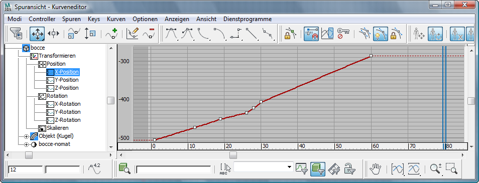

  6. Klicken Sie, um die X-Positionsspur zu markieren. Ziehen Sie im Kurvenfenster einen Rahmen, um alle Keys der X-Positionskurve auszuwählen, und klicken Sie dann auf (Tangenten auf Linear setzen).
    Die korrigierten X-Positionskeys für die rollende Kugel
    Anmerkung: Genau genommen dreht sich die Kugel auch, während sie springt. Da Sie aber – anders als der Basketball – eine gleichförmige Oberflächenbeschaffenheit hat, können wir darauf verzichten, die Drehung zu animieren: In den Ansichtsfenstern wäre kein Unterschied erkennbar.

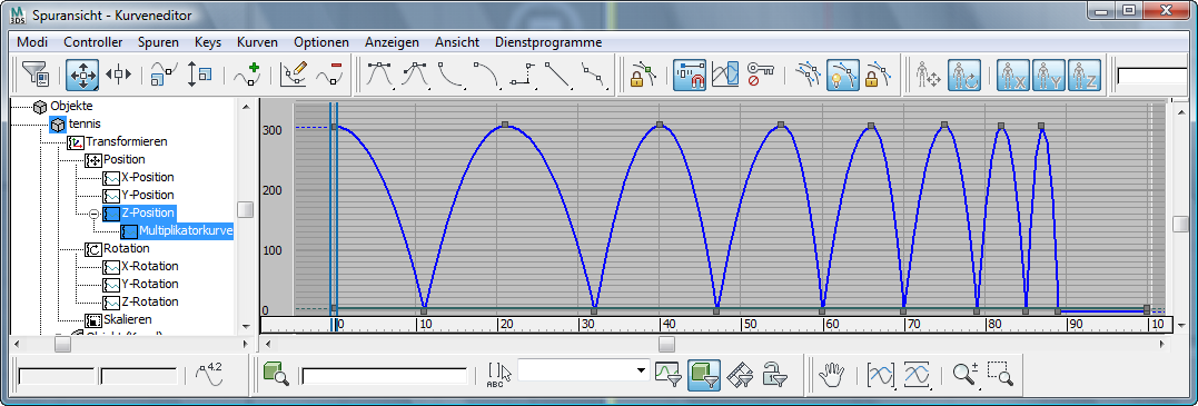

Modifizieren Sie die Z-Positionskurve mit einer Multiplikatorkurve:
  1. Wählen Sie den Tennisball in einem beliebigen Ansichtsfenster aus, klicken Sie mit der rechten Maustaste darauf und wählen im Quad-Menü die Option "Kurveneditor".
    Tipp: Wenn die Spuren und Kurven beim Öffnen des Kurveneditors nicht angezeigt werden, verschieben Sie den Bildausschnitt des Controller-Fensters links, bis Sie sie sehen. Klicken Sie dann zum Markieren auf die Positionsspuren.

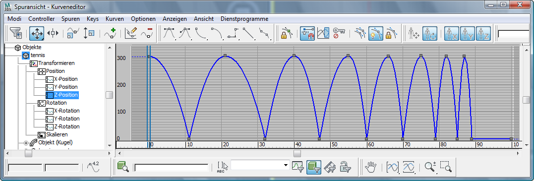

  2. Klicken Sie im Kurveneditor Controller-Fenster auf die Z-Positionsspur, um diese Kurve im Kurvenfenster anzuzeigen.

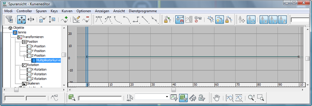

  3. Wählen Sie aus der Menüleiste des Kurveneditors Kurven Multiplikatorkurve anwenden.
    3ds Max fügt eine Multiplikatorkurve zur Z-Positionsspur hinzu. Außerdem wird die Anzeige des Kurvenfensters so angepasst, dass alle Kurven zu sehen sind.

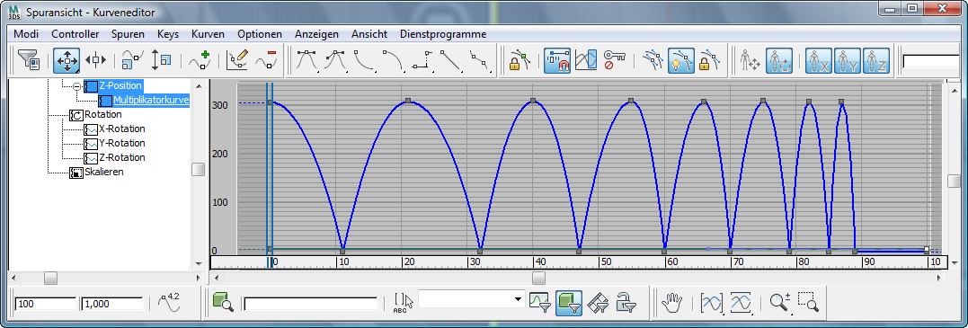

  4. Klicken Sie auf (das Pluszeichen, dass jetzt neben dem Eintrag "Z-Position" im Controller-Fenster erscheint). Klicken Sie dann zum Markieren auf die Spur der Multiplikatorkurve.
    Wie Sie sehen können, ist der Vorgabewert der Multiplikatorkurve konstant.
  5. Halten Sie Strg gedrückt und klicken auf die Z-Positionsspur, um sowohl die Z-Positionsspur als auch ihren Multiplikator anzuzeigen.

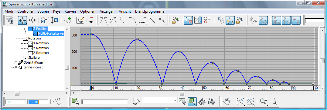

  6. Markieren Sie den Key am rechten Ende der Multiplikatorkurve.
    Dieser Key liegt sehr nahe am letzten Key des Tennisballs selbst, befindet sich jedoch etwas oberhalb davon und überdeckt ihn teilweise.
  7. Eine Transformationskurve reagiert äußerst empfindlich auf Änderungen der Multiplikatorkurve, die Sie darauf anwenden. Aus diesem Grund ist es nicht ideal, den Multiplikator durch Ziehen im Kurvenfenster anzupassen: Diese Methode kann zu abenteuerlichen Ergebnissen führen. Geben Sie stattdessen den Wert ein.
    Der Werkzeugkasten "Keystatistik" ist die Statusleiste unten links im Kurveneditor. Das erste Feld zeigt die Nummer des aktuellen Frames an und das zweite den Wert des Keys. Geben Sie in dieses Feld, das zunächst den Wert 1.000 enthält, -0.01 ein.
    Die Multiplikatorkurve "dämpft" jetzt den Sprung des Tennisballs, um den Energieverlust während der Bewegung und beim Abprall vom Boden wiederzugeben.

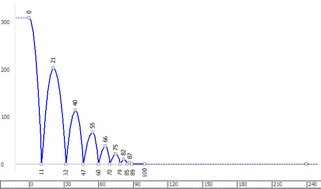

    Sind die neuen Werte realistisch? Wenn wir die Ergebnisse der Multiplikatorkurve mit dem Diagramm eines tatsächlichen Tennisballs vergleichen, zeigt sich, dass die Energie und Sprunghöhe des Tennisballs in Wirklichkeit sogar noch schneller abnehmen würden als in unserer Simulation. Wenn Realitätsnähe wichtig ist, kann es sinnvoll sein, wie bei der Bocciakugel für jeden Sprung Keyframes zu erstellen. Wenn es Ihnen jedoch in erster Linie um den allgemeinen Eindruck geht, dann stellt die Multiplikatorkurve eine gute Vereinfachungsmöglichkeit dar.
