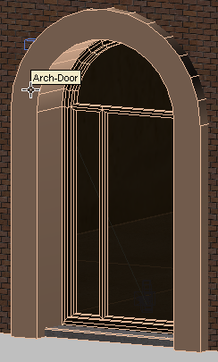

Maximieren Sie das orthogonale Ansichtsfenster, und
wählen Sie das Objekt Arch-Door aus.
Arch-Door-Objekt ohne angewendetes Material

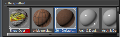

erweiterten Material-Editor. Suchen Sie den Bereich Musterfelder. Ein Material mit der Bezeichnung brick-soldier wurde bereits für das Bogenobjekt vorbereitet.
- Ziehen Sie das Material brick-soldier aus der Übersicht
Bereich "Musterfelder" in die aktive Ansicht. Überprüfen Sie im Dialogfeld "Material-Instanz/-Kopie erstellen", ob "Instanz" ausgewählt ist, und klicken Sie dann auf "OK".
- Stellen Sie sicher, dass in der aktiven Ansicht der brick-soldier-Knoten ausgewählt ist, und klicken Sie dann im Werkzeugkasten des erweiterten Material-Editors auf
(Material der Auswahl zuweisen). Aktivieren Sie außerdem

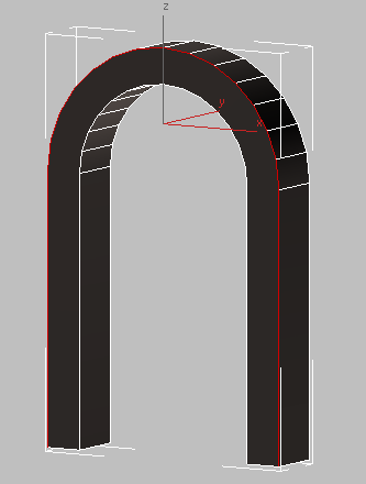

(Schattiertes Material im Ansichtsfenster zeigen). (Wenn Sie einen älteren Ansichtsfenstertreiber verwenden, lautet die QuickInfo dieser Schaltfläche "Vorgabe-Map im Ansichtsfenster zeigen".) Der Bogen erhält einen dunklen Grauton. Es werden keine weiteren Details angezeigt, weil noch keine Mapping-Koordinaten für das Arch-Door-Objekt festgelegt wurden.

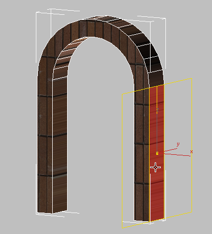

Wählen Sie im Ansichtsfenster eine Fläche auf dem Bogenobjekt. 3ds Max zeigt ein gelbes Gizmo an, das eine planare Projektion des Ziegelmaterials auf der ausgewählten Fläche repräsentiert.
Planare Projektion des Ziegelmaterials auf einer Bogenfläche

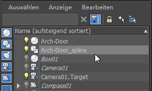

- Klicken Sie auf dem Szenen-Explorer auf das neu erstellte Objekt Arch-Door-Spline, um es auszuwählen.
Tipp: Vorgabegemäß wird der Szenen-Explorer auf der linken Seite des Ansichtsfensters angezeigt. Wenn er aber ausgeblendet wurde, können Sie durch Drücken der Taste H eine verschiebbare Version des Szenen-Explorers einblenden.

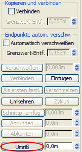

- Erweitern Sie in der Modifikatoren-Liste den Eintrag Bearbeitbarer Spline, und klicken Sie dann auf Spline.
- Führen Sie im Rollout "Geometrie" einen Bildlauf nach unten durch, um die Schaltfläche "Umriss" anzuzeigen, und klicken Sie dann darauf.
- Klicken Sie im Ansichtsfenster auf den ursprünglichen Spline und ziehen ihn nach innen, so dass sich der Umriss-Spline ungefähr in der Mitte zwischen der äußeren und inneren Kante der vorderen Fläche des Bogens befindet.

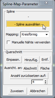

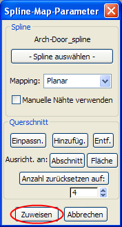

- Klicken Sie im Dialogfeld "Spline-Map-Parameter" auf "Spline auswählen".
Schließen Sie das Dialogfeld "Spline-Map-Parameter" noch nicht.
- Drücken Sie H, und wählen Sie im Dialogfeld "Objekt auswählen" aus der Liste das Objekt Arch-Door-Spline. Klicken Sie anschließend auf "Auswählen".

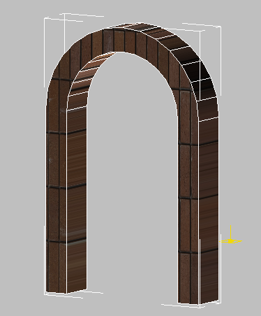

Das Bogenobjekt wird von einem Käfig-Gizmo umhüllt, das den Umriss und die Querschnitte des Mappings zeigt.
Bogenobjekt, das von einem Käfig-Gizmo umhüllt wird
Nun müssen Sie die Basis des Käfig-Gizmos korrigieren, da sie zu schmal für die Bogengeometrie ist.

(Auswählen und gleichmäßig skalieren). Klicken Sie, um für jede Basis des Bogens die Basis des Gizmos auszuwählen, und ziehen Sie anschließend das Skalieren-Gizmo entlang seiner Y-Achse, bis der Käfig mindestens so breit wie jede der beiden Flächen an der Basis des Bogens ist.
Käfig-Gizmo nach der Anpassung der Größe der Basis
Sie müssen hierbei nicht besonders exakt vorgehen: In der nächsten Lektion werden Sie den Käfig mithilfe der Steuerelemente von "UVW zuweisen" präzisieren.
- Klicken Sie im Dialogfeld "Spline-Map-Parameter" auf "Zuweisen", um die bisher am Spline-Mapping vorgenommenen Änderungen zu akzeptieren.
