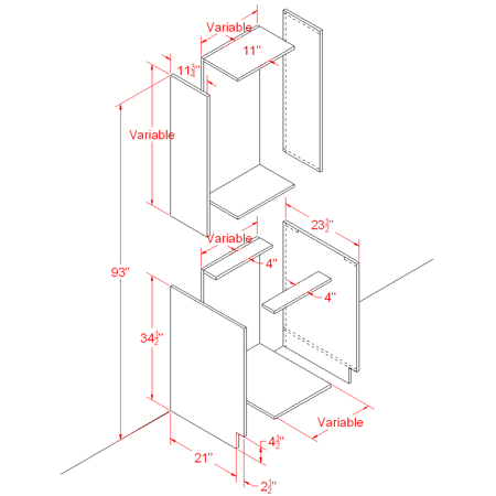

Liniendiagramm mit den Maßen für Küchenschränke
Das Diagramm enthält variable Maße, die die abweichenden Breiten- und Höhenangaben bei Küchenschränken berücksichtigen.
Mögliche Schrankbreiten beginnen bei 9 Zoll und erhöhen sich inkrementell um jeweils 3 Zoll bis insgesamt 36 Zoll pro Schrank.
Die Höhe der Wandschränke kann minimal 12 Zoll betragen und in Zuwachsschritten von 3 Zoll um bis zu 30 Zoll mit einem oder mehreren Maßen bei 39 Zoll erhöht werden.
Die Standardhöhe eines Schrankgrundmodells beträgt 34.5 Zoll, plus 1.5 Zoll für die Arbeitsplatte.
Bei den meisten Strukturen beträgt die maximale Höhe 93 Zoll von der Oberkante bis zum Boden eines Wandschranks mit variabler Größe.
Unter Zuhilfenahme des Diagramms als Anleitung werden Sie mit den Modellierunghilfsmitteln in der Multifunktionsleiste eine Gruppe von Schränken unterschiedlicher Größe erstellen.
Zu Beginn erstellen Sie das Grundmodell eines Schranks mit einer Breite von 18 Zoll.

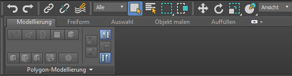

    Standardmäßig wird eine minimierte Version der Grafit-Modellierungs-Multifunktionsleiste direkt unter dem Hauptwerkzeugkasten angezeigt.
    Anmerkung: Diese Lektion stellt Beschreibungen für Arbeitsstationen mit der Standardanzeige der Multifunktionsleiste bereit. Unter Umständen wird die Multifunktionsleiste auf Ihrer Arbeitsstation abweichend dargestellt, wenn Sie bei der früheren Arbeit mit 3ds Max Anpassungen vorgenommen haben.
  2. Klicken Sie einige Male auf das Symbol zum Erweitern/Minimieren, bis die Multifunktionsleiste vollständig angezeigt wird.
    Die Gruppe "Polygon-Modellierung" wird mit deaktivierten Hilfsmitteln angezeigt, da in der Szene kein Polygonmodell vorhanden ist.

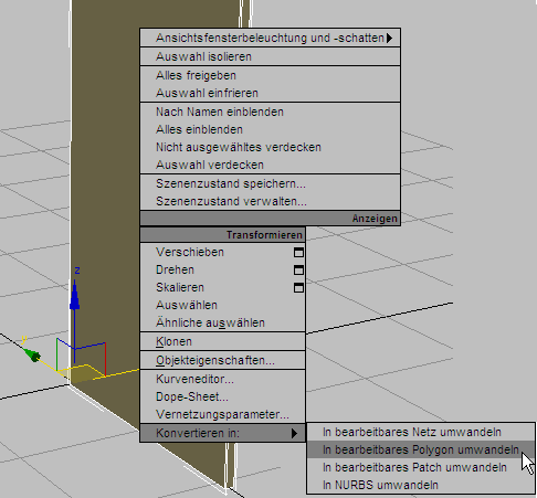

  1. Stellen Sie sicher, dass der Quader ausgewählt ist, klicken Sie mit der rechten Maustaste darauf, und wählen Sie aus dem Quadranten "Transformieren" (unten rechts) des Quad-Menüs die Option Konvertieren in In bearbeitbares Polygon umwandeln.
    Die Multifunktionsleiste wird aktualisiert und zeigt verschiedene Hilfsmittel zur Polygonbearbeitung an.

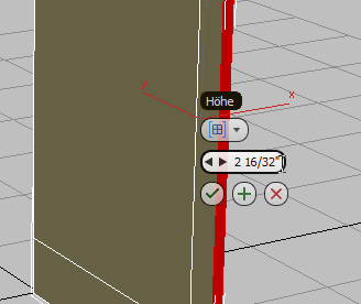

  8. Klicken Sie bei gedrückter Umschalttaste in der Multifunktionsleiste Gruppe "Polygone" auf (Extrudieren).
    (Wenn Sie bei gedrückter Umschalttaste auf eines dieser Hilfsmittel klicken, zeigt 3ds Max die zugehörigen Caddy-Steuerelemente an.)
  9. Legen Sie den Wert des zweiten Steuerelements des Caddys "Extrudieren", die Höhe, auf 2,5 fest und klicken dann auf (OK).

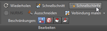

  2. Klicken Sie in der Multifunktionsleiste Gruppe "Bearbeiten" auf (Schnellschleife).
    Wenn Sie nun den Cursor in der Nähe einer Kante positionieren, wird eine grüne, virtuelle Schleife angezeigt. Dies hilft bei der Visualisierung der Schleifenplatzierung.
  3. Klicken Sie im Ansichtsfenster auf eine horizontale Polygonkante.
    3ds Max erstellt eine Schleife im rechten Winkel zu der Kante, auf die Sie geklickt haben. Dabei handelt es sich um eine schnelle Methode, um eine Schleife auf einem Modell zu erstellen und zu positionieren.

  10. Klicken Sie in der Multifunktionsleiste Gruppe "Polygon-Modellierung" auf (Kante), um diesen Unterobjektmodus zu verlassen.

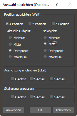

  2. Klicken Sie im Hauptwerkzeugkasten auf (Ausrichten) und dann im Ansichtsfenster auf den Schrank.
  3. Vergewissern Sie sich im Dialogfeld "Auswahl ausrichten" Gruppe "Position angleichen (Welt)", dass "X-Position" aktiviert ist und "Y-Position" und "Z-Position" deaktiviert sind. Wählen Sie unter "Aktuelles Objekt" die Option "Drehpunkt" und unter "Zielobjekt" die Option "Zentrieren". Klicken Sie anschließend auf "OK".
  4. Klicken Sie erneut auf "Nur Drehpunkt beeinflussen", um den Drehpunktverschiebungsmodus zu verlassen.

  4. Klicken Sie im Hauptwerkzeugkasten auf (Ausrichten) und dann im Ansichtsfenster auf den Schrank.
  5. Aktivieren Sie im Dialogfeld "Auswahl ausrichten" Gruppe "Position angleichen (Welt)" die Optionen "X-Position", "Y-Position" und "Z-Position". Wählen Sie in den Gruppen "Aktuelles Objekt" und "Zielobjekt" die Option "Mitte", und klicken Sie anschließend auf "OK".

  8. Klicken Sie auf der Multifunktionsleiste Gruppe "Polygon-Modellierung" auf "Modifikatormodus".
    Wenn der Modifikatormodus aktiviert ist, werden alle verfügbaren Graphite-Modellierungshilfsmittel aktiviert.

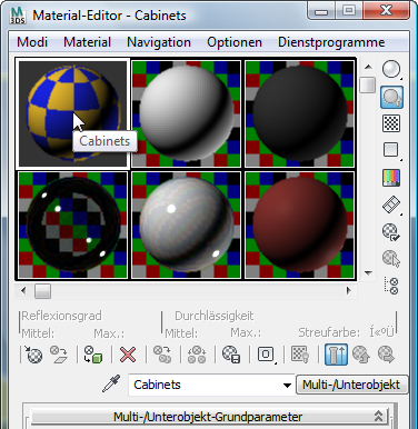

  1. Klicken Sie im Hauptwerkzeugkasten auf (Material-Editor), um den kompakten Material-Editor zu öffnen.
    Anmerkung: Es gibt zwei Versionen des Material-Editors: die kompakte und die erweiterte Benutzeroberfläche. Die erweiterte Version bietet vielseitigere Möglichkeiten zum Entwerfen von Materialien, während die kompakte besser zum Anwenden bereits erstellter Materialien geeignet ist.
  2. Aktivieren Sie das Musterfeld oben links, indem Sie darauf klicken. Der Name des Materials in diesem Feld lautet Cabinets.
  3. Klicken Sie im Material-Editor auf die Option (Material der Auswahl zuweisen).
  4. Schließen Sie den kompakten Material-Editor.
  5. Aktivieren Sie auf der Multifunktionsleiste Gruppe "Polygon-Modellierung" den Modus (Polygon).

  15. Klicken Sie in der Multifunktionsleiste Gruppe "Polygon-Modellierung" auf (Polygon), um die Unterobjektebene "Polygon" zu verlassen.
