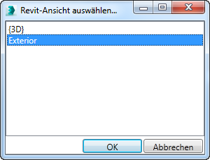

    Es dauert etwas, bis 3ds Max die Revit-Datei gelesen hat. Dann wird von 3ds Max das Dialogfeld Revit-Ansicht auswählen angezeigt.
  4. Markieren Sie im Dialogfeld Revit-Ansicht auswählen Außen und klicken Sie dann auf OK.
    3ds Max richtet beachhouse.rvt als die anzuhängende Datei ein.

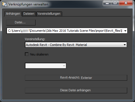

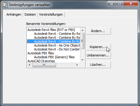

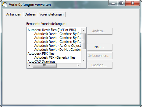

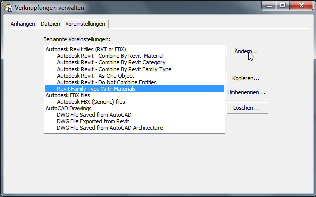

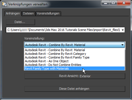

  5. Klicken Sie im Dialogfeld "Dateiverknüpfungs-Manager" auf die Registerkarte "Voreinstellungen".
    Die Registerkarte Voreinstellungen enthält eine Reihe von Voreinstellungen zur Verknüpfung sowohl von RVT-, FBX- als auch DWG-Dateien. Auf der Hauptregisterkarte, "Anhängen", können Sie eine Voreinstellung aus der Dropdown-Liste "Voreinstellungen" wählen. Verwenden Sie die Registerkarte "Voreinstellungen", um Voreinstellungen zu bearbeiten oder neue Voreinstellungen hinzuzufügen.
  6. Markieren Sie auf der Registerkarte "Voreinstellungen" den Eintrag "Autodesk Revit - Kombinationsmethode: Nach Revit-Familientyp", und klicken Sie dann auf "Kopieren".

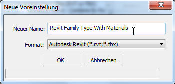

  7. Geben Sie der neuen Voreinstellung im angezeigten Dialogfeld "Neue Voreinstellung" den Namen Revit-Familientyp mit Materialien ein, und klicken Sie auf "OK".
  8. Klicken Sie auf der Registerkarte "Voreinstellungen" auf die soeben erstellte Voreinstellung, um sie zu markieren, und dann auf "Ändern".

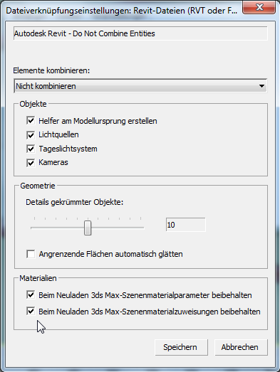

  9. Aktivieren Sie im Dialogfeld "Dateiverknüpfungseinstellungen: Revit-Dateien (RVT oder FBX)" die Optionen im Bereich "Material", und klicken Sie auf "Speichern".
    Mit diesen Optionen stellen Sie sicher, dass 3ds Max-Materialien beibehalten werden, wenn Sie eine Szene verknüpfen oder eine verknüpfte Szene wieder laden.

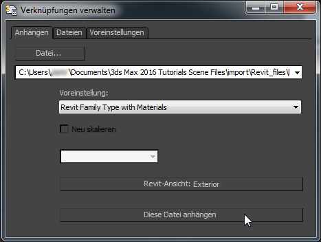

  10. Öffnen Sie wieder die Registerkarte "Anhängen" und wählen aus der Dropdown-Liste "Voreinstellung" den Eintrag "Revit-Familientyp mit Materialien".
  11. Klicken Sie auf "Diese Datei anhängen".

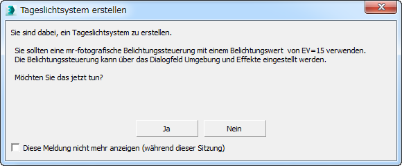

  12. Der Dateiverknüpfungs-Manager fordert Sie auf, eine Belichtungssteuerung hinzuzufügen. Klicken Sie auf "Ja".
    Während·3ds Max die RVT-Datei verknüpft, wird ein Fortschrittsbalken in der Statusleiste des 3ds Max-Fensters angezeigt. Nachdem die Verarbeitung etwas vorangeschritten ist, erscheint die Revit-Szene in den Ansichtsfenstern.

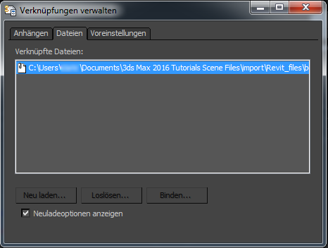

  13. Öffnen Sie im Dialogfeld "Dateiverknüpfungs-Manager" die Registerkarte "Dateien".
    Die Registerkarte Dateien zeigt an, dass beachhouse.rvt mit der 3ds Max-Szene verknüpft ist. Sie werden diese Registerkarte wieder verwenden, nachdem Sie in Revit Änderungen an der Szene vorgenommen haben. Für den Augenblick benötigen Sie den Dateiverknüpfungs-Manager nicht mehr.

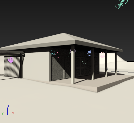

  1. Klicken Sie im Ansichtsfenster Perspektive auf die Blickpunkt-Ansichtsfensterbeschriftung (anfangs Perspektive) und wählen Sie die Kameras Ansichten: Außen aus.
    Das Ansichtsfenster schaltet zum Blickpunkt der Kamera um, die Sie in Revit eingerichtet haben.
    Das Haus hat Lichtobjekte, wie Sie auf der Veranda und im Carport sehen können, aber sie sind ausgeschaltet, weil Sie ein Exportformat nur für die Sonne festgelegt haben.

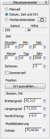

  3. Wechseln Sie zur Bewegungsgruppe. Beachten Sie im Rollout "Steuerparameter" die Einstellungen.
    Der Ort wurde ordnungsgemäß auf Boston eingestellt, und die Felder (Bereich "Zeit" ) "Monat", "Tag", "Stunden" und "Minuten" zeigen die Tageslichtwerte an, die Sie in Revit eingestellt haben.
    Die einzige Änderung, die Sie an der Sonne vornehmen müssen, ist die Korrektur der Ausrichtung am Himmel, so dass ihre Strahlen auf die Terrasse und ins Wohnzimmer fallen.
  4. Geben Sie im Bereich "Ort" Feld "Nordrichtung" den Wert 300 ein, und drücken Sie dann die EINGABETASTE.

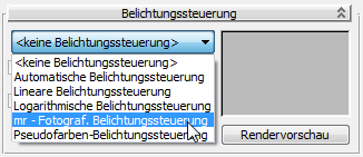

  3. Wenn "mr - Fotograf. Belichtungssteuerung" nicht bereits aktiviert ist, wählen Sie die Option auf dem Rollout "Belichtungssteuerung" aus der Dropdown-Liste.

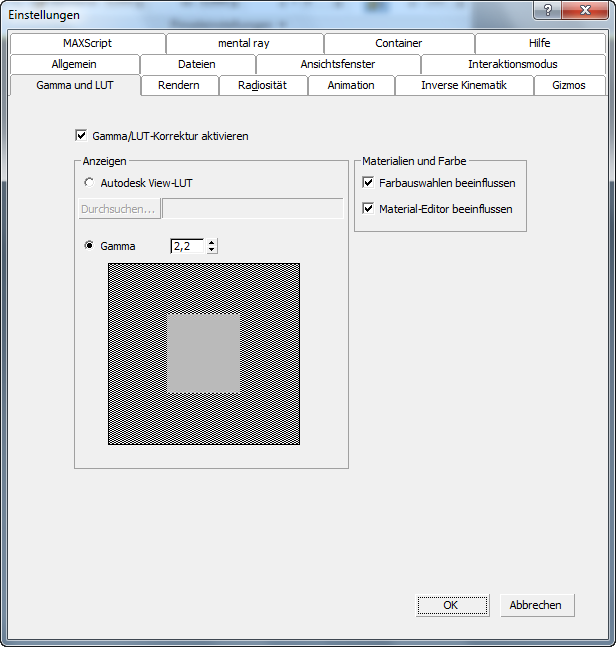

  5. 3ds Max öffnet das Dialogfeld "Einstellungen" mit der Registerkarte "Gamma und LUT". Aktivieren Sie "Gamma-/LUT-Korrektur aktivieren". Stellen Sie sicher, dass "Gamma" ausgewählt und der Gammawert auf 2,2 eingestellt ist.
    Aktivieren Sie auch die beiden Optionen im Bereich "Materialien und Farbe": "Farbauswahlen beeinflussen" und "Material-Editor beeinflussen".
    Durch Hinzufügen der Gamma-Korrektur wird die Darstellung der Renderausgabe verbessert.

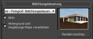

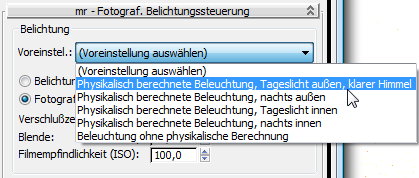

  7. Wählen Sie im Rollout "mr - Fotograf. Belichtungssteuerung" die Option "Fotografische Belichtung:".

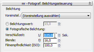

  8. Wählen Sie ebenfalls im Rollout "mr - Fotograf. Belichtungssteuerung" Bereich "Belichtung" die Option "Physikalisch berechnete Beleuchtung, Tageslicht außen, klarer Himmel" aus der Dropdown-Liste "Voreinstellung" aus.

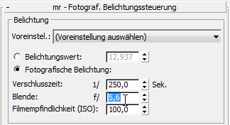

  9. Stellen Sie den Wert der Verschlusszeit auf 250,0 (1/250 s) und den Blendenwert auf 5,6 ein.
    Diese Einstellungen entsprechen denen, die Sie mit einer Filmkamera unter vergleichbaren Beleuchtungsbedingungen verwenden würden.
  10. Stellen im Rollout "Belichtungssteuerung" sicher, dass "Aktiv" aktiviert ist, und klicken dann auf die Schaltfläche "Rendervorschau", um sich schnell anzusehen, wie sich Ihre Belichtungsvoreinstellung auf die Szene auswirkt.

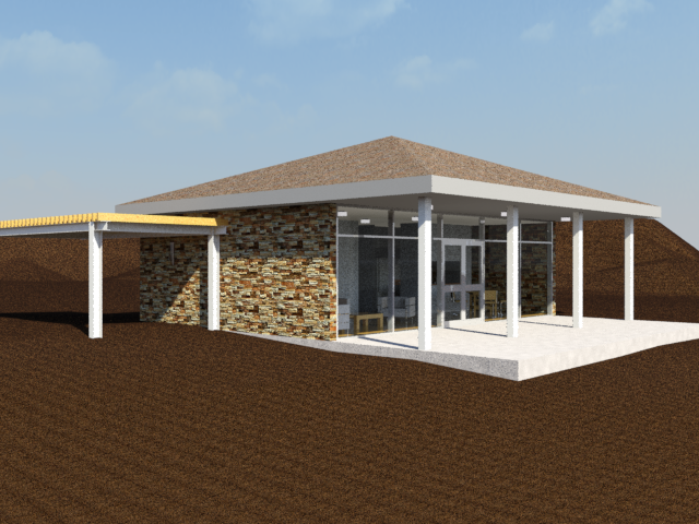

  11. Das Ergebnis sieht gut aus, daher klicken Sie im Fenster für gerenderte Bilder auf "Rendern".
    Das Haus sieht gut aus, aber das Gelände wirkt zu gleichförmig, da es in Revit nicht optimiert wurde. In den folgenden Arbeitsverfahren ersetzen Sie das Geländematerial durch ein Material, das Sie in 3ds Max erstellen.

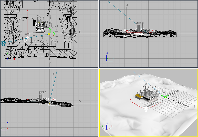

  1. Teilen Sie den Bildschirm in vier Ansichtsfenster auf, aktivieren Sie das Ansichtsfenster "Oben" und wählen Sie das Objekt aus, das für das Gelände steht.
  2. Das Geländeobjekt heißt Unknown. Wechseln Sie daher zur Modifikatorgruppe und ändern im Namensfeld den Namen in Gelände um.
    Wie die Modifikatorgruppe zeigt, ist das Objekt Gelände aus Sicht von 3ds Max lediglich ein verknüpftes Objekt aus einer anderen Datei.
    Damit das Gelände in den Ansichtsfenstern eine ihm zugewiesene Textur anzeigen kann, benötigt es einen Modifikator des Typs "UVW-Map".

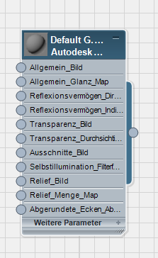

  2. Ziehen Sie aus der Material-/Map-Übersicht auf der linken Seite ein Autodesk Generic-Material in die aktive Ansicht im mittleren Bereich des erweiterten Material-Editors. (Autodesk Generic befindet sich im Bereich "Materialien" "mental ray".)
    3ds Max zeigt in der aktiven Ansicht einen Knoten für das generische Material an.
  3. Doppelklicken Sie auf den neuen Knoten des Generic-Materials.
    Die Parameter des Generic-Materials werden im Parametereditor auf der rechten Seite des erweiterten Material-Editors angezeigt.

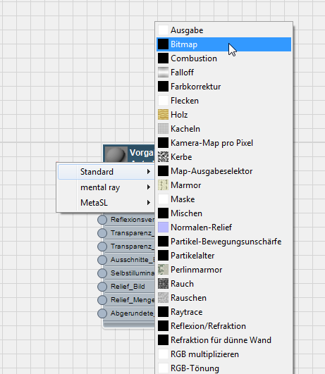

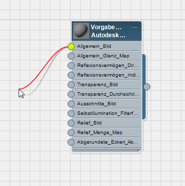

  5. Ziehen in der aktiven Ansicht eine Vernetzung von der Komponente "Generic_Image" des Knotens des Materials Gelände weg.
    Lassen Sie die Maustaste los. 3ds Max öffnet ein Popup-Menü.
    Wählen Sie aus dem Kontextmenü "Standard" "Bitmap".
    3ds Max öffnet ein Dialogfeld zur Dateiauswahl.

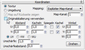

  8. Deaktivieren Sie im Rollout "Koordinaten" die Option "Originalskalierung verwenden", wenn sie aktiviert ist.
    Sie müssen "Originalskalierung verwenden" deaktivieren, damit das Map im Verhältnis eins zu eins der Oberfläche des Objekts zugeordnet werden kann. Behalten Sie aus dem gleichen Grund die Standardwerte für die Kachelung bei (1,0 in U- und 1,0 in V-Richtung).

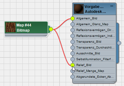

  2. Ziehen Sie in der aktiven Ansicht eine Vernetzung von der Ausgangsbuchse des Bitmap-Knotens (dem runden Steuerelement auf der rechten Seite des Knotens) zur Komponente "Bump_Image" des Knotens des Materials Gelände.

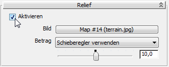

  3. Doppelklicken Sie auf den Knoten des Materials Gelände, so dass die zugehörigen Parameter angezeigt werden. Führen Sie einen Bildlauf nach unten zum Rollout "Relief" durch und aktivieren Sie "Aktivieren".

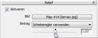

  4. Ziehen Sie den Betragsschieberegler, um für den Reliefbetrag einen Wert von etwa 1,0 einzustellen.
    Das Relief-Mapping wird nicht in den Ansichtsfenstern angezeigt, es wird jedoch sichtbar, wenn Sie die Szene rendern.

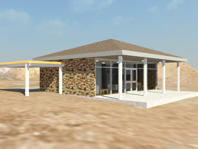

  6. Aktivieren Sie das Ansichtsfenster "3D View: Exterior" und rendern dann die Szene.
    Das Strandhaus befindet sich jetzt inmitten eines trockenen Geländes, bei dem es sich um Sanddünen handeln könnte.

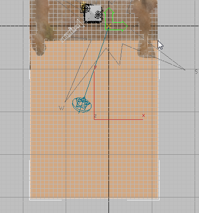

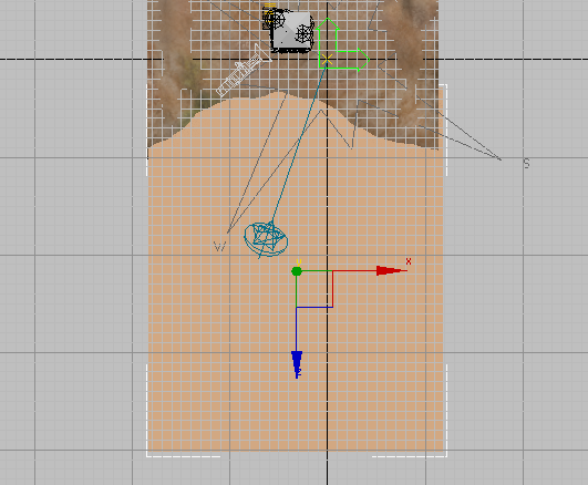

  1. Verkleinern und verschieben Sie die Ansicht im Ansichtsfenster "Oben", so dass die vom Gelände eingenommeme Fläche kleiner ist und sich das Haus oben im Ansichtsfenster befindet.
  2. Wechseln Sie zur Erstellungsgruppe, aktivieren Sie (Geometrie) und dann im Rollout "Objekttyp" die Option "Ebene".
  3. Ziehen Sie im Ansichtsfenster "Oben" zum Erstellen einer Ebene, die sich mit dem unteren Teil des Gelände-Objekt überlappt.
  4. Drücken Sie die Taste G, um die Rasteranzeige im Ansichtsfenster "Oben" zu deaktivieren.
  5. Klicken Sie im Hauptwerkzeugkasten auf die Schaltfläche (Auswählen und verschieben), um sie zu aktivieren. Aktivieren Sie das Ansichtsfenster "Vorn". Verschieben Sie im Ansichtsfenster "Vorn" die Ebene senkrecht, und beobachten Sie dabei das Ansichtsfenster "Oben". Verschieben Sie die Ebene nicht mehr weiter, wenn sie das Gelände-Objekt auf eine Weise schneidet, die an eine Küstenlinie erinnert.
    Jetzt ändern Sie die Render-Skalierung der Ebene, damit sich die Renderausgabe bis zum Horizont erstreckt.

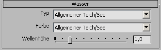

  4. Stellen Sie im Rollout "Water" den Typ und die Farbe jeweils auf "Generic Sea/Ocean" (Meer/Ozean allgemein) ein.
  5. Verschieben Sie das Fenster des erweiterten Material-Editors, damit Sie sowohl die aktive Ansicht als auch das Ansichtsfenster "Oben" sehen können. Ziehen Sie die Ausgangsbuchse des Materials "Water" auf die soebene erstellte Ebene mit den Namen Meer.
    Jetzt haben Sie eine Wasseroberfläche für das Meer in Ihrer Szene. Bevor das Meer in Renderausgaben sichtbar wird, benötigen Sie jedoch einen neuen Blickpunkt.

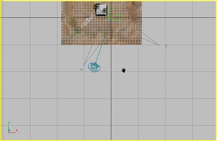

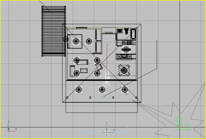

  1. Aktivieren Sie das Ansichtsfenster "Oben" und drücken Sie die Taste F3, um die Schattierung zu deaktivieren.
  2. Verwenden Sie (Pan) und (Zoom Bereich), um eine vergrößerte Darstellung des Bungalows zu erhalten.
  3. Wechseln Sie zur Erstellungsgruppe, aktivieren Sie (Kameras) und dann im Rollout "Objekttyp" die Option "Ziel".
  4. Klicken Sie, um die Kamera unmittelbar vor der Doppeltür auf der Terrasse zu positionieren. Ziehen Sie dann nach unten, um ein Ziel in Richtung des Meers festzulegen.
    Die Kamera wird auf der Fußbodenebene erstellt. Jetzt heben Sie das Kameraobjekt auf Augenhöhe an.

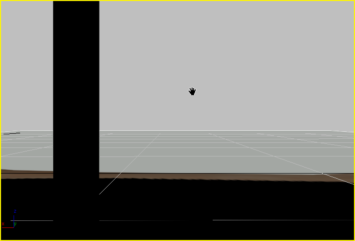

  5. Aktivieren Sie das vorhandene Kameraansichtsfenster "3D View: Exterior" und drücken die Taste C, um das Ansichtsfenster aus der Perspektive der neu erstellten Kamera anzuzeigen.
  6. Wechseln Sie zur Modifikatorgruppe Bereich "Schnittebenen" und stellen Sie sicher, dass "Manuell abschneiden" deaktiviert ist.

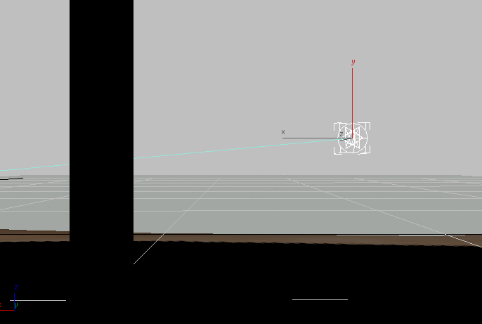

  7. Klicken Sie auf das (Pan) und ziehen Sie nach unten, wodurch sich die Kamera und ihr Ziel (der Horizont) gleichzeitig vom Boden erheben.
    Tipp: Dies hilft Ihnen, die anderen Ansichtsfenster im Auge zu behalten, während Sie die Kameraposition einstellen. Außerdem hilft es Ihnen dabei, das Ansichtsfenster Camera001 temporär in eine Drahtgitteransicht zu versetzen.
  8. Ziehen Sie das Pan-Hilfsmittel leicht nach rechts, bis Sie einen Stützpfeiler im Vordergrund haben.

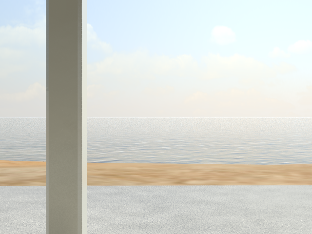

  9. Rendern Sie die Szene.
    Von der Veranda aus können Sie den Strand und das Meer sehen.

  2. Wechseln Sie zur Bewegungsgruppe Rollout "Steuerparameter", und ändern Sie im Bereich "Zeit" den Stundenwert auf 19. Ändern Sie den Wert für "Minuten" in 0.
    Außerdem ändern Sie den Monat in 6 und den Tag in 21.
  3. Geben Sie im Rollout "Steuerparameter" Bereich "Ort" Feld "Nordrichtung" den Wert 260,0 an.

  5. Klicken Sie im Fenster für gerenderte Bilder auf (Dialogfeld "Umgebung und Effekte" (Belichtungssteuerung)), um das Dialogfeld "Umgebung und Effekte" zu öffnen.
  6. Klicken Sie auf die Schaltfläche "Rendervorschau", um die Renderausgabe schnell zu überprüfen.
    Das Ergebnis ist dunkel, da die Belichtung auf volles Tageslicht eingestellt ist.
  7. Ändern Sie im Rollout "mr – Fotografische Belichtungssteuerung" Bereich "Belichtung" die Verschlusszeit in 125,0 (1/125 s) um.
    Die Rendervorschau-Miniatur aktualisiert sich dynamisch und zeigt mehr Details an.
  8. Klicken Sie im Fenster für gerenderte Bilder auf "Rendern".
    Die Sonne, Ihr neu positioniertes Tageslichtobjekt, befindet sich komplett im Blickfeld, und das Oberflächenobjekt und die Ebene, die sie erstellt haben, zeigen interessante Details der auf sie angewendeten Materialien.
Wiederherstellen der Tageszeit und der Außenansicht:
  1. Ändern Sie bei ausgewähltem Tageslichtobjekt im Rollout "Steuerparameter" Bereich "Zeit" den Stundenwert zurück auf 15, und ändern Sie außerdem im Bereich "Ort" das Feld "Nordrichtung" zurück auf 300.
  2. Schalten Sie das Ansichtsfenster "Kamera1" zurück auf "3D View: Exterior", und ändern Sie im Dialogfeld "Umgebung und Effekte" "mr – Fotografische Belichtungssteuerung" Bereich "Belichtung" die Verschlusszeit zurück auf 250 (1/250 s).
  3. Schließen Sie das Dialogfeld "Umgebung und Effekte".
  4. Verschieben Sie die Ansicht des Ansichtsfensters "3D View: Exterior" mit "Dolly" zurück, bis Sie den Unterstellplatz komplett sehen können.
  5. Klicken Sie im Fenster für gerenderte Bilder auf "Rendern", um die neue Außenansicht zu rendern.
    Das Ergebnis ähnelt Ihrem früheren Renderergebnis. In der nächsten Lektion werden Sie die Größe des Unterstellplatzes ändern.
