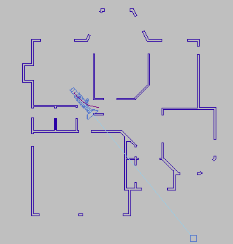

Erstellen des Pfads:
- Wechseln Sie zur
Erstellungsgruppe. Aktivieren Sie
(Konturen). Klicken Sie im Rollout "Objekttyp" auf die Linien-Schaltfläche, um sie zu aktivieren. Jetzt können Sie eine Polylinie erstellen.
- Ändern Sie im Rollout Erstellungsmethode sowohl den "Anfangstyp" als auch den "Ziehtyp" in "Glatt" um.
- Klicken Sie im Ansichtsfenster auf eine Stelle rechts vom Raum, um mit der Erstellung einer Polylinie zu beginnen (siehe Pfeil in der Abbildung). Verschieben Sie die Maus nach links und klicken Sie beim Verschieben, um zusätzliche Scheitelpunkte zu setzen. Klicken Sie nach dem vierten Scheitelpunkt mit der rechten Maustaste, um die Linie abzuschließen. Sie sollte ungefähr der folgenden Abbildung gleichen.
Nachdem Sie die Kurve erstellt haben, können Sie sie bearbeiten, indem Sie sie auswählen, zur Modifikatorgruppe wechseln, und anschließend auf "Scheitelpunkt" klicken, um zur Unterobjektebene "Scheitelpunkt" zu gelangen. Verschieben Sie die einzelnen Scheitelpunkte, bis die Linie das gewünschte Aussehen besitzt, und deaktivieren Sie dann die Option "Scheitelpunkt".
