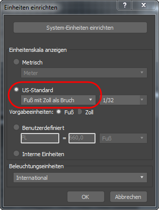

Einrichten der Einheitenskala:
"Einheiten einrichten".
Das Dialogfeld "Einheiten einrichten" wird angezeigt.
Legen Sie für die Skala "Fuß mit Zoll als Dezimalzahl" fest, falls erforderlich.
Bei allen nachfolgenden Aktionen werden die Maßeinheiten in den Befehlsgruppen in den bekannten realen Maßangaben angezeigt.

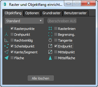

Ändern Sie als Nächstes die Einstellungen unter "Raster und Objektfang einrichten".
Einrichten von Objektfängen:
(3D-Objektfang).
3ds Max öffnet das Dialogfeld der Einstellungen für "Raster und Fangpunkte".
Wenn "Objektfang" aktiviert ist, können Sie den Objektfang an Scheitelpunkten, Rasterpunkten und Kanten durchführen.

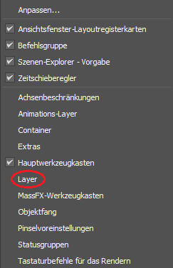

Erstellen eines Layers:
Sie können das Layer-Management-System zu Anzeige- und Renderzwecken verwenden. Hier erstellen Sie einen neuen Layer für die Drehtür.
(Neuen Layer erstellen).
Ein neuer Layer wird erstellt, und das Dialogfeld "Neuen Layer erstellen" wird geöffnet.
Der Layer für die Drehtür ist nun aktuell und wird im Werkzeugkasten "Layer" angezeigt. Alle Objekte, die Sie nun erstellen, befinden sich auf diesem Layer.
