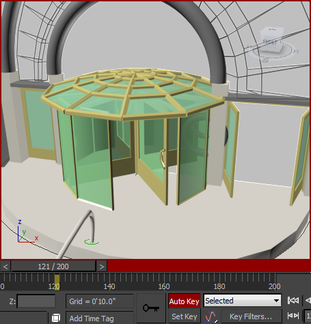

In diesem Lehrgang erlernen Sie die Modellierung und Animation in 3ds Max, indem Sie eine animierte Drehtür für eine Hotellobby erstellen. Dabei lernen Sie, Objekte zu erstellen und zu transformieren.
In diesem Lehrgang erfahren Sie auch, wie Sie Objektfänge und Drehpunkte zur Ausrichtung verwenden und erlernen allgemeine Fertigkeiten zur Navigation in der Benutzeroberfläche. Sie lernen, wie Sie Objekte instanziieren und sie mit einer animierten Hierarchie verknüpfen können. Des Weiteren erfahren Sie, wie Sie Dateien zusammenführen können.
