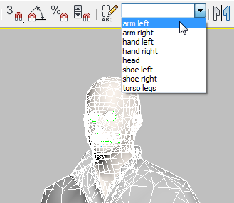

  2. Öffnen Sie im Hauptwerkzeugkasten die Dropdown-Liste "Benannte Auswahlsätze", und wählen Sie Arm links aus der Liste.
    3ds Max hebt die Polygone des linken Arms hervor.

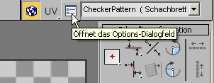

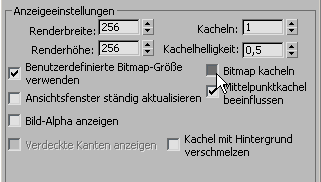

  4. Klicken Sie im oberen Werkzeugkasten im Dialogfeld "UVWs bearbeiten" auf die Schaltfläche (Optionen).
  5. Klicken Sie im Dialogfeld "Optionen für Zuweisungsansicht" Bereich "Anzeigeeinstellungen" auf "Bitmap kacheln", um die Option zu deaktivieren, und klicken Sie dann auf "OK".
    Dadurch ist es einfacher, das Quadrat der U- und V-Koordinaten zu sehen.

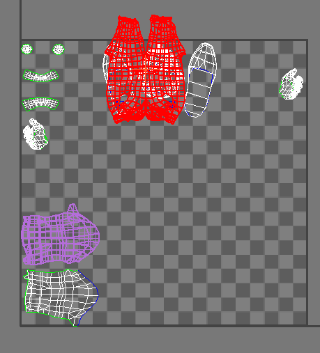

    Bevor Sie das Schälen des linken Arms anpassen, ordnen Sie die Cluster im Fenster "UVWs bearbeiten" neu an.

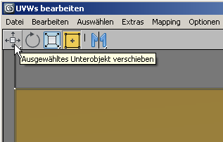

  1. Klicken Sie im oberen Werkzeugkasten im Dialogfeld "UVWs bearbeiten" auf (Ausgewähltes Unterobjekt verschieben), um diese Option zu aktivieren.

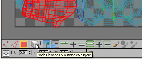

  2. Klicken Sie im Dialogfeld "UVWs bearbeiten" auf der ersten der unteren Werkzeugkästen, dem Werkzeugkasten Unterobjektauswahl, auf (Nach Element-UV auswählen ein/aus), um die Funktion zu aktivieren.
    Wenn diese Option aktiviert ist, enthält die Schaltfläche ein Häkchen.
  3. Klicken Sie nacheinander auf die anderen Cluster im Dialogfeld "UVWs bearbeiten", und verschieben Sie sie vom geschälten Ärmel weg. Belassen Sie den Ärmel an seiner Position.
    Im Allgemeinen sollen sich die Cluster eines geschälten Modells nicht überlappen.

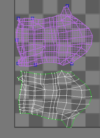

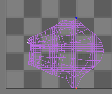

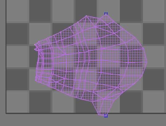

  2. Klicken Sie im Dialogfeld "UVWs bearbeiten" Rollout Schälen auf (Schälmodus), um diese Funktion zu aktivieren. Der Schälmodus schält diesen Cluster, auch wenn Sie einen anderen Teil des Polynetzes wählen, bis Sie ihn deaktivieren.
  3. Stellen Sie im Dialogfeld UVWs bearbeiten Werkzeugkasten Unterobjektauswahl sicher, dass (Scheitelpunkt) aktiv ist. (Klicken Sie auf die Schaltfläche, wenn sie nicht aktiv ist.)
    Blaue Quader erscheinen um die obersten und untersten Scheitelpunkte. Diese Felder zeigen an, dass diese beiden Scheitelpunkte fixiert sind.
  4. Verschieben Sie einen der fixierten Scheitelpunkte.
    Beachten Sie, dass der andere fixierte Scheitelpunkt nicht, die übrigen Scheitelpunkte jedoch in Relation zueinander verschieben werden. Dies liegt daran, dass der Schälmodus den Cluster weiterhin schält, während Sie die Nadeln verschieben.
    Der Schälmodus verteilt die UVs auf die fixierten Scheitelpunkte im Cluster. Da mindestens zwei Nadeln erforderlich sind, wählt der Modifikator "UVW zuweisen" vorgabegemäß zwei fixierte Scheitelpunkte. Wenn Sie einen nicht fixierten Scheitelpunkt verschieben, wird er mit "Autom. verschobene Scheitelpunkte fixieren" automatisch fixiert.
    Tipp: Wenn beim Verschieben eines fixierten Scheitelpunkts der gesamte Cluster verschoben wird, heben Sie die Auswahl aller Scheitelpunkte auf, und klicken Sie dann auf den Scheitelpunkt, den Sie verschieben möchten.
  5. Verschieben Sie die beiden fixierten Scheitelpunkte so, dass sie besser am Schachbrettraster ausgerichtet werden.

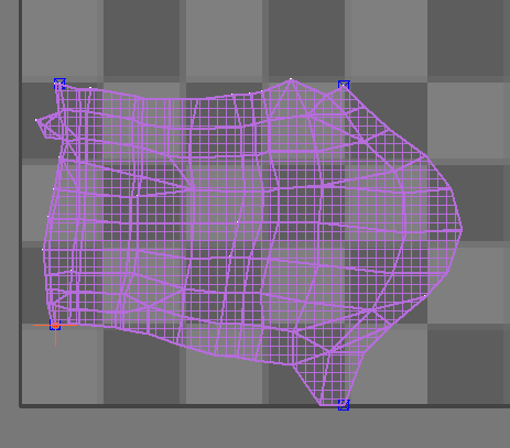

  1. Verschieben Sie die einzelnen Scheitelpunkte so, dass das Layout der Ärmel ungefähr rechteckig und besser am Schachbrettraster ausgerichtet ist.
    Wichtig: Stellen Sie sicher, dass in der Gruppe Nadeln (Autom. verschobene Scheitelpunkte fixieren) aktiviert ist. Wenn diese Option deaktiviert ist, können Sie nur die Scheitelpunkte verschieben, die bereits fixiert sind.
    Diese Änderungen müssen nicht exakt sein. Betrachten Sie das Modell im Ansichtsfenster, um zu sehen, dass der geschälte Ärmel relativ gleichmäßig und ohne sichtbare Verzerrung zugeordnet ist.

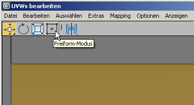

  4. Klicken Sie im Dialogfeld "UVWs bearbeiten" im oberen Werkzeugkasten auf (Freiform-Modus), um diese Option zu aktivieren. Verschieben, drehen und skalieren Sie den rechten Ärmel-Cluster dann so, dass er sich oberhalb des linken Ärmel-Clusters befindet und ungefähr die gleiche Größe hat.
    Die Unterobjektauswahl ist im Freiform-Modus von einem Quader umgeben. Wenn Sie die Mitte des Vierecks ziehen, wird die gesamte Auswahl verschoben; durch Ziehen eines Haltepunkts in der Mitte einer Seite, wird die Auswahl gedreht; und Ziehen eines Haltepunkts an einer Ecke skaliert die Auswahl der Textur, die Sie gerade zuweisen. Beobachten Sie den Cursor, um zu sehen, welche Transformation aktiviert ist.

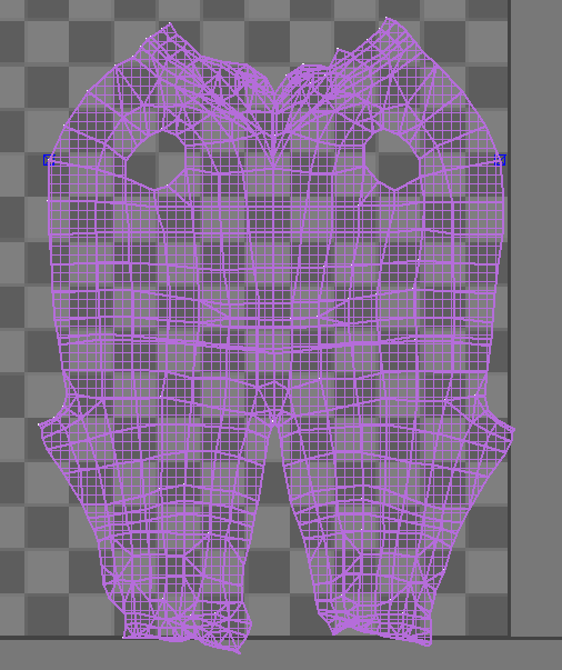

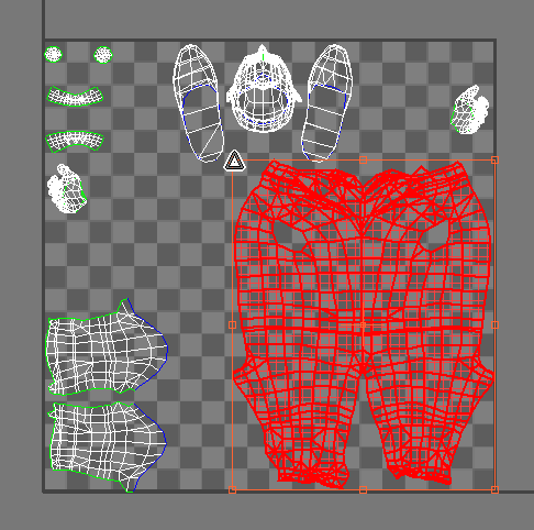

  3. Klicken Sie im Dialogfeld "UVWs bearbeiten" Rollout Schälen auf (Schälen zurücksetzen).
    3ds Max schält den Cluster aus Oberkörper und Beinen, flacht ihn ab.
  4. Verwenden Sie das Hilfsmittel (Freiform-Modus), um den Cluster zu drehen und ihn im leeren Bereich unten rechts im Fenster "UVWs bearbeiten" zu platzieren.

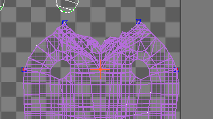

  5. Aktivieren Sie (Schälmodus), und klicken Sie dann auf (Scheitelpunkt), um zur Unterobjektebene "Scheitelpunkt" zu wechseln.
  6. Aktivieren Sie (Ausgewähltes Unterobjekt verschieben).

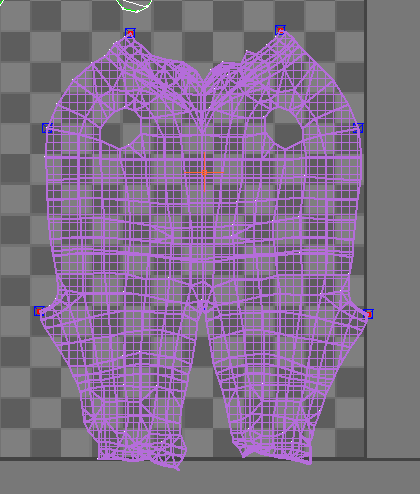

    Für den Cluster Oberkörper+Beine sind die vorgegebenen fixierten Scheitelpunkte an beiden Seiten der Armlöcher. Dies ist nicht die beste Lösung.

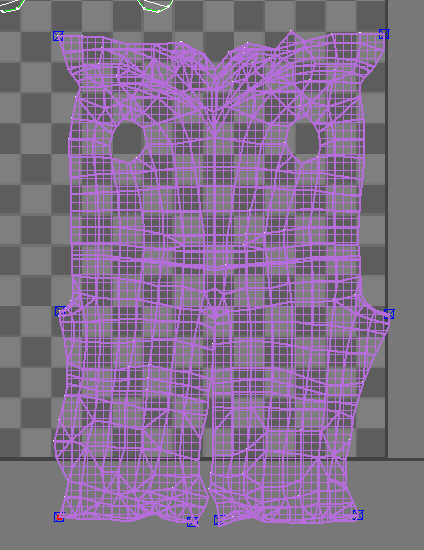

  7. Klicken Sie für diesen Cluster, und klicken Sie dann bei gedrückterSTRG-Taste, um vier zu fixierende Punkte zu wählen: die beiden ganz oben, die der Rückseite des Kragens entsprechen, und die beiden am breitesten Punkt der Beine, die dem Schritt der Hose entsprechen, an dem die Innennaht auf die Rücknaht trifft. Wenn Sie diese vier Punkte ausgewählt haben, klicken Sie auf (Auswahl fixieren).
    Durch Auswählen von neuen Nadeln wird erneut geschält, sodass sich die Form ein wenig ändert, um die UVs zwischen den Fixpunkten zu verteilen.

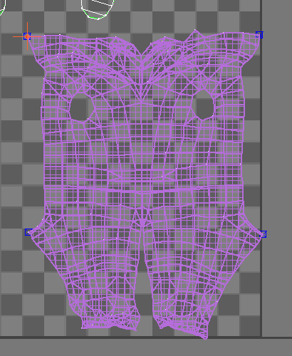

  8. Klicken Sie bzw. halten Sie STRGgedrückt und klicken Sie, um die Fixpunkte auf beiden Seiten der Armlöcher auszuwählen.
  9. Klicken Sie auf dem Rollout "Schälen" auf (Fixierung der Auswahl aufheben).

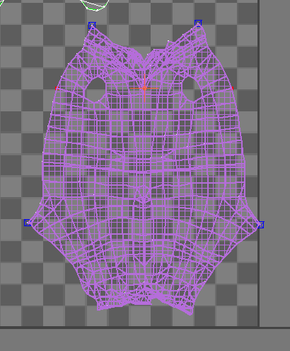

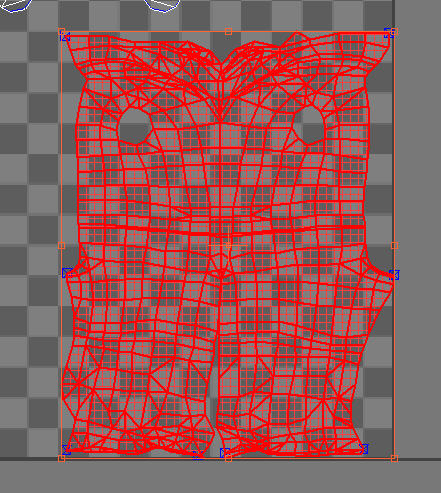

  10. Verschieben Sie die beiden fixierten Punkte am Kragen etwas weiter auseinander, um den Cluster gleichmäßiger über das Schachbrettmuster zu verteilen.
  11. Verschieben Sie außerdem die Punkte an den Ecken des Hosensaums, um sie gleichmäßiger zu verteilen.
    Es ist kein Problem, dass der Cluster über das Einheitenquadrat hinausgeht.
  12. Überprüfen Sie Ihre Arbeit wie zuvor im Ansichtsfenster, um zu sehen, ob die Textur gleichmäßig ist.
  13. Deaktivieren Sie abschließend (Schälmodus), aktivieren Sie (Freiform-Modus), und klicken Sie auf (Polygon), um zur Unterobjektebene "Polygon" zurückzukehren. Wählen Sie den Cluster Oberkörper+Beine erneut aus, und skalieren Sie ihn so, dass er in das Einheitenrechteck passt.
    Wenn der Cluster geschält und auf diese Art angepasst wurde, können Sie eine Textur erstellen, die zum Cluster-Layout passt. Verwenden Sie dazu entweder ein Bildbearbeitungsprogramm wie Photoshop oder das 3ds Max-Hilfsmittel "Ansichtsfenster: Ansichtsbereich", mit dem Sie Farbe interaktiv direkt auf die Geometrie auftragen können.
