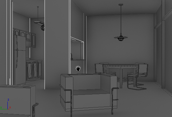

  5. Klicken Sie im Ansichtsfenster "3D View: Exterior" auf die Blickpunkt-Ansichtsfensterbeschriftung und wählen "Kameras" "Kamera02", um zum Blickwinkel der gerade erstellten Kamera umzuschalten.
  6. Das Objekt Kamera02 wurde bei der Erstellung auf dem Boden positioniert. Verwenden Sie daher in der neuen Kameraansicht (Pan), um sowohl Kamera als auch Ziel anzuheben, so dass die Kamera den Innenraum des Hauses besser erfasst.

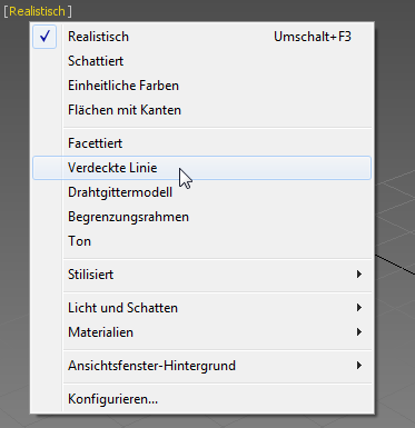

    Tipp: Der schattierte Innenraum des Hauses ist sehr dunkel, daher klicken Sie auf "Ansichten - Ansichtsfensterschattierung: Beschriftungsmenü" (mit der Angabe "[Realistisch]"), und wählen Sie die Option "Verdeckte Linie" aus.
    Die Anzeige verdeckter Linien vereinfacht das Framen der Szene. Die Option "Schattiert" kann auch hilfreich sein, da Sie keine Beleuchtungsstärken verwendet.
    Die Option "Verdeckte Linie" ist nur verfügbar, wenn Sie den Nitrous-Ansichtsfenstertreiber arbeiten. Wenn diese Option auf Ihrem System nicht verfügbar ist, haben Sie mit dem dunklen Ansichtsfenster wahrscheinlich kein Problem. Wenn ja, drücken Sie F3, um die Ansicht im Drahtgitter-Modus anzuzeigen.

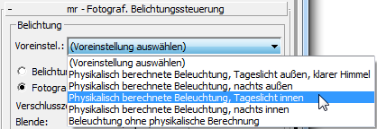

  2. Klicken Sie im Fenster für gerenderte Bilder auf (Dialogfeld "Umgebung und Effekte" (Belichtungssteuerung)), um das Dialogfeld "Umgebung und Effekte" anzuzeigen.
  3. Öffnen Sie im Rollout "mr - Fotograf. Belichtungssteuerung" das Dropdown-Menü "Voreinstellungen" und wählen Sie die Option "Physikalisch berechnete Beleuchtung, Tageslicht innen".
  4. Klicken Sie im Rollout "Belichtungssteuerung" auf "Rendervorschau".
    Die Vorschau sieht überbelichtet aus. Um die Renderausgabe zu verbessern, müssen Sie die Belichtungseinstellungen der Szene anpassen.

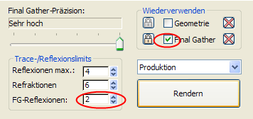

    Bei deaktiviertem Himmelsportal können Sie sehen, wie schlecht das Tageslicht den Raum ausleuchtet. Eine Möglichkeit, die Illumination ohne Himmelsportal zu verbessern, besteht darin, die Anzahl der Lichtreflexionen zu erhöhen.
Zur Verbesserung der Beleuchtung Final Gather hinzufügen:
  1. Erhöhen Sie im unteren Bereich des Fensters für gerenderte Bilder die Anzahl der FG-Reflexionen auf 2.
  2. Rendern Sie die Szene erneut.
    Der Innenraum ist jetzt heller. Der Küchenbereich bleibt jedoch unnatürlich dunkel. Hier kommt das Himmelsportal ins Spiel.

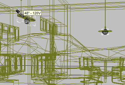

  3. Verschieben Sie den erweiterten Material-Editor, damit Sie auch das Ansichtsfenster "Kamera002" sehen können.

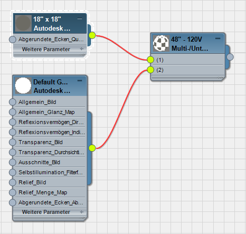

  4. Klicken Sie im Werkzeugkasten des erweiterten Material-Editors auf (Material aus Objekt auswählen) und dann im Ansichtsfenster "Kamera002" auf die untere Seite des Objekts "Pendant Light".
    3ds Max zeigt den Materialknoten in der aktiven Ansicht an.
    Das Material für die Lampenbaugruppe ist ein Multi-/Unterobjekt-Material mit zwei Untermaterialien.

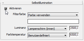

  5. Doppelklicken Sie auf den zweiten Untermaterialknoten (Glass – White, High Luminance), um die zugehörigen Parameter anzuzeigen.
  6. Führen Sie einen Bildlauf zum Rollout "Selbstillumination" durch, und deaktivieren Sie die Option "Aktivieren".
    Das Material erhält wieder ein transparentes Aussehen.

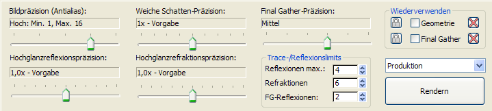

    Die nächste Abbildung zeigt einen gerenderten Frame mit noch geringerer Körnung. Die Schatten und Reflexionen sind schärfer.
    Dieses Bild wurde mit einer Schatten-Samples-Einstellung von 512 und den folgenden Renderframe-Einstellungen erzeugt:
    • Schieberegler "Bildpräzision (Antialias)": Hoch
    • Schieberegler "Final Gather-Präzision": Mittel
    Das Bild ist besser, benötigt aber weitaus mehr Zeit zum Rendern.
