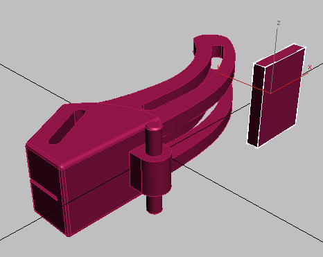

  3. Ziehen Sie im Ansichtsfenster "Vorn" einen Quader in der Nähe des Schenkelendes des Blatthalters.
  4. Legen Sie im Rollout "Parameter" die folgenden Abmessungen für den Quader fest:
    • Länge = 20mm
    • Breite = 15mm
    • Höhe = 3mm
    Neuer Quader in der perspektivischen Ansicht

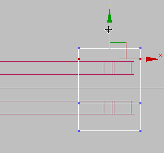

  7. Aktivieren Sie in der Multifunktionsleiste Registerkarte "Grafit-Modellierungshilfsmittel" Gruppe "Polygon-Modellierung" (Scheitelpunkt).
  8. Führen Sie im Ansichtsfenster "Vorn" eine Bereichsauswahl der Scheitelpunkte durch, die das oberste Segment des Quaders definieren (die zweite Scheitelpunktreihe von oben). Verschieben Sie die Scheitelpunkte entlang der Y-Achse nach oben, so dass sie höher als der obere Schenkel liegen.
  9. Führen Sie eine Bereichsauswahl der Scheitelpunkte durch, die das unterste Segment des Quaders definieren (die zweite Scheitelpunktreihe von unten). Verschieben Sie die Scheitelpunkte entlang der Y-Achse nach unten, so dass sie tiefer als der untere Schenkel liegen.

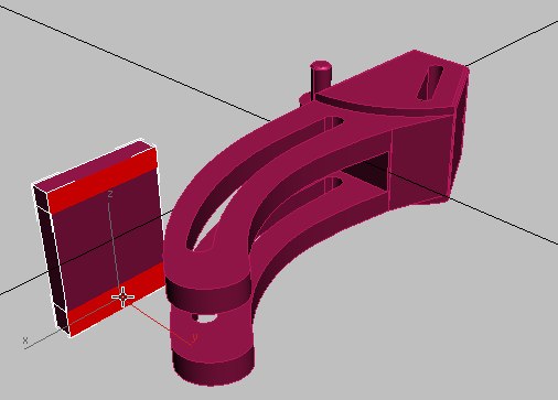

  1. Aktivieren Sie in der Multifunktionsleiste Gruppe "Polygon-Modellierung" die Option (Polygon).

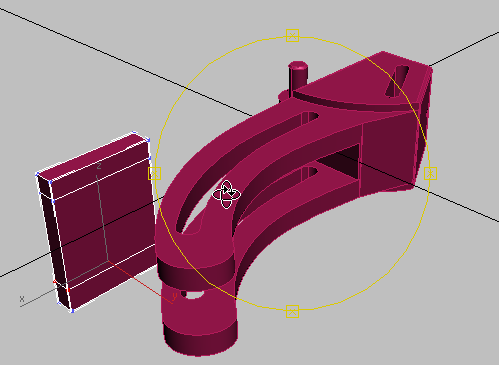

  2. Umkreisen Sie das Ansichtsfenster "Perspektive", so dass Sie die Innenseite des Quaders sehen können.
  3. Klicken Sie bzw. halten Sie Strg gedrückt und klicken, um die beiden inneren Flächen des Quaders auszuwählen, die dem oberen und unteren Segment entsprechen.

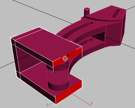

  4. Klicken Sie in der Multifunktionsleiste Gruppe "Polygone" auf (Extrudieren) und ziehen dann in einem Ansichtsfenster, um diese Flächen bis über das Ende des Blatthalters hinaus zu extrudieren.

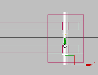

  1. Klicken Sie in der Erstellungsgruppe auf (Geometrie). Wählen Sie "Standard-Grundkörper" aus der Dropdown-Liste und klicken Sie im Rollout "Objekttyp" auf die Option "Zylinder", um sie zu aktivieren.
  2. Ziehen Sie im Ansichtsfenster "Oben", um einen Zylinder zu erstellen.
  3. Legen Sie für den Zylinder einen Radius von 1.2mm und eine Höhe von 22mm fest.

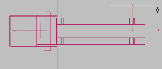

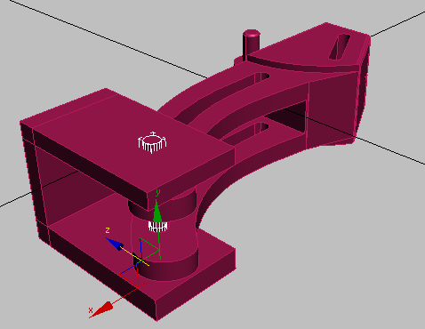

  4. Verschieben Sie den Bolzen horizontal und vertikal, so dass er zwischen den Backen des U-Bügels steht und sich innerhalb der länglichen Aussparungen der Blatthalterschenkel befindet.
    Ansicht von oben
    Ansicht von vorn
    Perspektivische Ansicht
