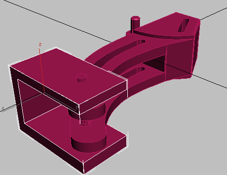

  1. Wählen Sie den U-förmigen Teil der neuen Komponente aus: D. h. den Quader mit seinen Extrusionen, aber ohne den Bolzen.
  2. Wechseln Sie zur Erstellungsgruppe und aktivieren Sie (Geometrie). Wählen Sie aus der Dropdown-Liste den Eintrag "Körperobjekte".
  3. Klicken Sie im Rollout "Objekttyp" auf die Option "Körperobjekt" und dann mit der rechten Maustaste in ein Ansichtsfenster.
    3ds Max wandelt das Bauteil in ein Festkörperobjekt um.
  4. Wählen Sie den neuen Zylinderbolzen aus und wiederholen Schritt 3, um ihn ebenfalls in ein Köperobjekt umzuwandeln.

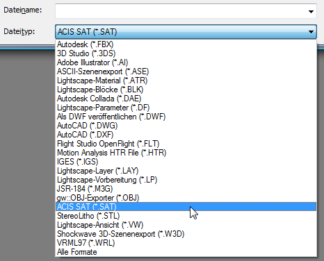

  1. Wählen Sie im Menü "Anwendung" die Option "Exportieren".
  2. Wählen Sie im Dialogfeld "Datei zum Exportieren auswählen" aus der Dateityp-Dropdown-Liste den Eintrag "ACIS SAT (*.SAT)".
  3. Geben Sie als Dateiname mymaxclamp ein und klicken dann auf "Speichern".

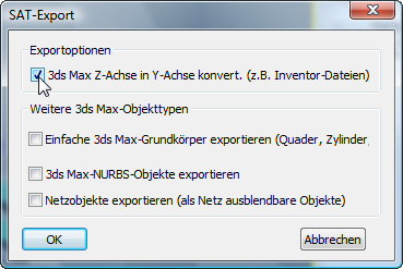

  4. Aktivieren Sie im Dialogfeld "SAT-Export" die Option "3ds Max Z-Achse in Y-Achse konvertieren" und klicken dann auf "OK".
    Anmerkung: Wie der zweite Bereich des Dialogfelds zeigt, können Sie auch andere Arten von 3ds Max-Objekten ins SAT-Format exportieren. Das Problem ist nur, dass Sie mit diesen Objekttypen in Inventor nicht viel anfangen können.

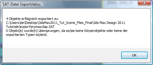

    3ds Max meldet, dass die Objekte erfolgreich exportiert wurden.
