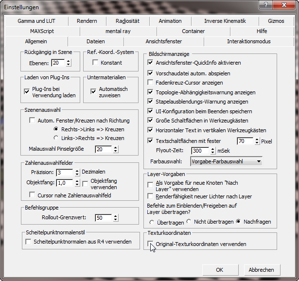

  2. Wählen Sie aus dem Hauptmenü die Option "Anpassen" "Einstellungen" Registerkarte "Allgemein" Bereich "Texturkoordinaten", und deaktivieren Sie die Funktion "Original-Texturkoordinaten verwenden", falls noch nicht geschehen. Klicken Sie auf "OK".

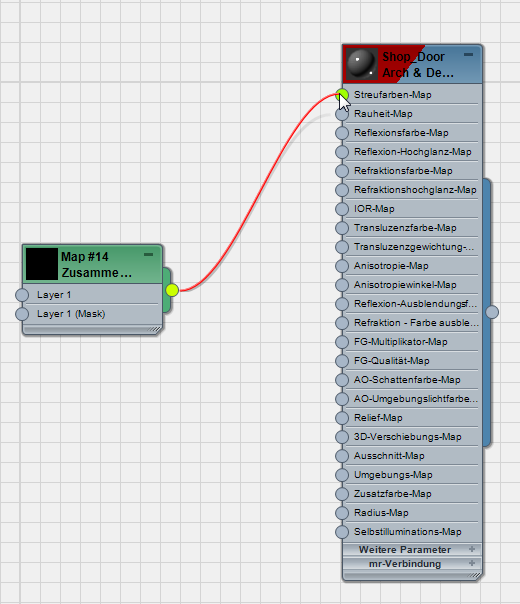

    Sie werden nun der Streufarbenkomponente des Materials ein zusammengesetztes Map hinzufügen.
  5. Ziehen Sie ein zusammengesetztes Map aus der Übersicht in die aktive Ansicht (in den vorgabemäßigen Bereichen ist dies ein Standard-Map). Vernetzen Sie anschließend den Knoten des zusammengesetzten Maps mit der Streufarbenkomponente des Shop-Door-Materials.

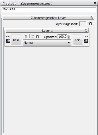

  6. Doppelklicken Sie auf den Knoten des zusammengesetzten Maps, um die zugehörigen Parameter anzuzeigen.
    Zu Beginn enthält das zusammengesetzte Map nur einen Layer.

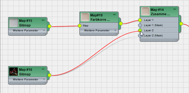

  2. Vernetzen Sie den Knoten des neuen Bitmaps mit der Layer 1-Komponente des zusammengesetzten Maps.
    Im Rollout "Layer 1" für das zusammengesetzte Map zeigt die Texturschaltfläche jetzt die Textur shutters.jpg an. Diese Textur wird der Basis-Layer des zusammengesetzten Maps sein.

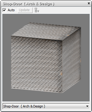

    Die Vorschau ermöglicht es Ihnen, das Aussehen des Maps zu kontrollieren, während Sie weitere Layer hinzufügen und andere Anpassungen vornehmen.
    Anmerkung: Ein Vorschaufenster ist aufwendiger zu rendern als die kleine Vorschau in der Titelleiste des Materialknotens.
  4. Klicken Sie mit der rechten Maustaste auf die Titelleiste des Materials Shop Door, und wählen Sie "Vorschau für Objekttyp anzeigen" "Quader".
    3ds Max ändert die Musterkugel in einen Würfel um, der besser für die Vorschau der Rolltorgeometrie geeignet ist.
  5. Sie können dieses Fenster an seinen Ecken größer ziehen.
  6. Verschieben Sie die Vorschau so, dass Sie den gesamten Shop Door-Knoten und alle Steuerelemente im Parametereditor sehen können.

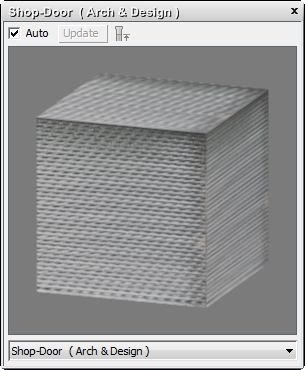

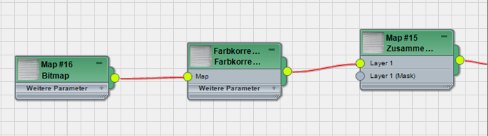

Hinzufügen eines Rostfarbtons zum ersten Layer:
    Das Material des Rolltors ist gleichförmig grau. Fügen wir ein wenig Rost hinzu, um dem Tor ein eher heruntergekommenes Erscheinungsbild zu verleihen.
  1. Klicken Sie im Rollout "Layer 1" auf (Farben dieser Textur korrigieren). Diese Schaltfläche befindet sich auf der linken Seite des Rollouts.
    3ds Max zeigt die Steuerelemente zur Farbkorrektur im Parametereditor an und fügt den Knoten eines Farbkorrektur-Maps zwischen dem Bitmap und dem zusammengesetzten Map ein.
    Tipp: Drücken Sie in der aktiven Ansicht die Taste L, um das Layout anzupassen und die Knoten besser sehen zu können. Verwenden Sie die anderen Navigationswerkzeuge, um sich zwischen den Knoten in der Ansicht zu bewegen.

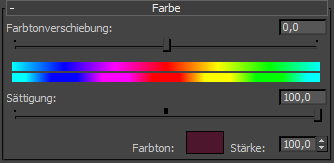

  2. Klicken Sie im Rollout "Farbe" auf das Farbfeld "Farbton".
    3ds Max öffnet die Farbauswahl.
  3. Geben Sie die folgenden Werte in die RGB-Felder ein:
    • R = 0,25
    • G = 0,15
    • B = 0,075
    Klicken Sie auf "OK", um die Farbauswahl zu schließen.
  4. Ziehen Sie im Rollout "Farbe" den Schieberegler für die Sättigung auf ca. 100,0, und geben Sie dann in das Feld "Stärke" den Wert 100,0 ein.

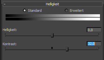

  5. Ändern Sie auf dem Rollout "Helligkeit" des Maps "Farbkorrektur" den Wert für "Kontrast" auf 32,0.
    Jetzt ist auf dem Shop Door-Material eine bräunliche Tönung erkennbar.

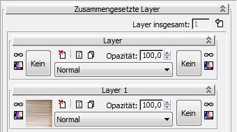

  2. Klicken Sie oben im Rollout "Zusammengesetzte Layer" auf (Neuen Layer hinzufügen).
    3ds Max fügt ein neues Layer-Rollout zur Anzeige der Parameter des zusammengesetzten Maps hinzu.

  6. Vernetzen Sie das neue Graffiti-Bitmap mit der Layer 2-Komponente des zusammengesetzten Maps.

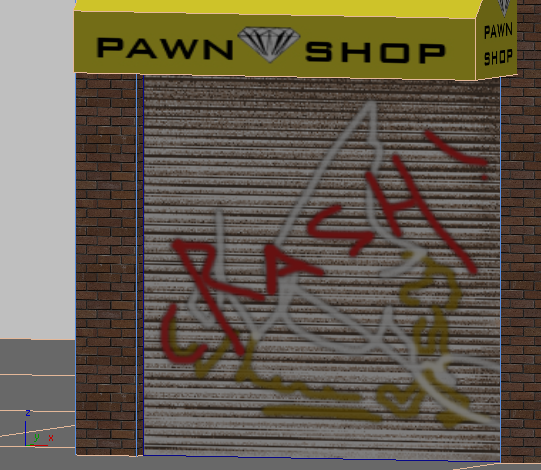

    Das Rollout "Layer 2" zeigt jetzt die Textur graffiti.png an und die Materialvorschau das zusammengesetzte Graffiti.
    Zusammengesetztes Map mit dem auf dem Tor-Layer zusammengesetzten Graffiti-Layer

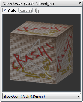

  1. Ändern Sie im Layer 2-Rollout den Wert für Opazität in 90,0 um, und drücken Sie dann .
    Dadurch wird die Transparenz von Layer 2 insgesamt leicht erhöht, so dass ein kleiner Teil von Layer 1 darunter sichtbar wird. Das Ergebnis ist eine überzeugendere Verschmelzung des Graffitis auf der Toroberfläche.
    Der Graffiti-Layer muss noch ein wenig mehr herausgestellt werden: mit dem Hilfsmittel zur Farbkorrektur können Sie diesen Effekt erzielen.
  2. Ziehen Sie ein Farbkorrektur-Map aus der Übersicht in die aktive Ansicht, und legen Sie es auf der Vernetzung zwischen dem Bitmap und dem zusammengesetzten Map ab, wenn der Mauszeiger anzeigt, dass Sie ein Map einfügen können.
    3ds Max fügt einen Farbkorrektur-Knoten zwischen dem Graffiti-Bitmap und dem zusammengesetzten Map ein. Dies ist eine weitere Methode zum Hinzufügen eines Farbkorrektur-Maps.
  3. Doppelklicken Sie auf den neuen Farbkorrektur-Knoten, um die Parameter anzuzeigen.

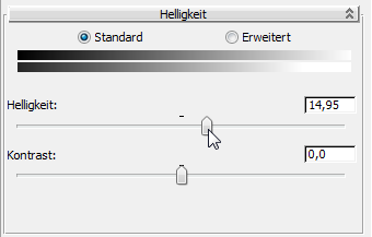

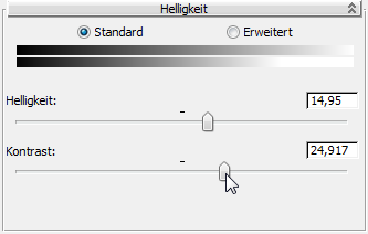

  4. Ziehen Sie auf dem Rollout "Helligkeit" den Schieberegler für die Helligkeit nach rechts, bis im Feld "Helligkeit" ein Wert von etwa 15,0 angezeigt wird.
    Die Graffiti-Farben sind nun heller. Außerdem beeinflusst die Helligkeitsänderung auch den halbtransparenten Teil des Alpha-Kanals, wodurch ein Haloeffekt um die Graffiti-Striche entsteht, der hier unerwünscht ist.
    Lichthof um die Graffiti-Striche
    Sie werden dieses Problem korrigieren, indem Sie die Kontrastebene erhöhen.
  5. Ziehen Sie den Schieberegler für den Kontrast nach rechts, bis im Feld ein Wert von ungefähr 25,0 angezeigt wird.
    Jetzt sieht es eher so aus, als ob das Graffiti auf das Tor gesprüht wäre.

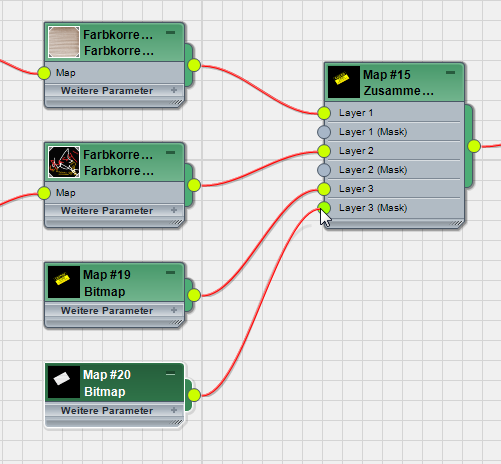

    Sie werden nun dem zusammengesetzten Map einen dritten Layer hinzufügen. Dieser Layer enthält einen Aufkleber.
  1. Doppelklicken Sie auf den Knoten des zusammengesetzten Maps, um die zugehörigen Parameter anzuzeigen.
    3ds Max fügt den Parametern des zusammengesetzten Maps ein neues Layer-Rollout und dem Knoten des zusammengesetzten Maps in der aktiven Ansicht eine neue Layer 3-Komponente hinzu.

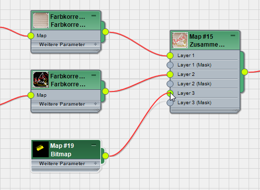

  3. Ziehen Sie ein Bitmap aus der Übersicht in die aktive Ansicht.
    3ds Max öffnet ein Dialogfeld zur Dateiauswahl.
    Wählen Sie im Dialogfeld die Datei c-sign.jpg aus, und klicken Sie anschließend auf "Öffnen".
  4. Vernetzen Sie den neuen Knoten des neuen Bitmaps mit der Layer 3-Komponente des zusammengesetzten Maps.
    3ds Max zeigt das neue Bitmap im Rollout "Layer 3" und im Vorschaufenster an.
    Das im zusammengesetzten Map als oberer Layer benutzte Bitmap c-sign
    Bitmaps, die im JPG-Format gespeichert wurden, enthalten keine Alpha-Kanal-Informationen. Durch das Anwenden von c-sign.jpg als oberstem Layer wurden alle Layer darunter vollständig ausgeblendet. Sie können dies korrigieren, indem Sie eine Maske hinzufügen. (Obwohl Sie Masken auch ganz einfach in einem Bildverarbeitungsprogramm erstellen können, wurde bereits eine für Sie vorbereitet.)
  5. Ziehen Sie ein weiteres Bitmap aus der Übersicht in die aktive Ansicht.
    Wählen Sie im Dialogfeld die Datei c-sign-msk.jpg aus, und klicken Sie anschließend auf "Öffnen".
  6. Vernetzen Sie den neuen Bitmap-Knoten der Maske mit der Komponente "Layer 3 (Maske)" des zusammengesetzten Maps.

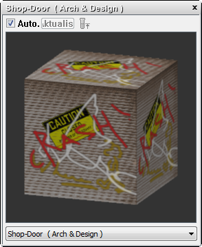

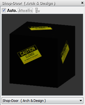

    Die Maske ist ein Schwarzweißbild, das als "benutzerdefinierter" Alphakanal für die Farbkarte dient. Schwarze Bereiche der Maske ermöglichen das Durchscheinen darunterliegender Layer. Weiße Bereich sind undurchsichtig und graue Bereiche sind teilweise transparent.
    Verwendetes Bitmap, um einen Ausschnitt des Posters für Layer 3 zu erstellen
    Nun erscheint auf dem Rollout "Layer 3" die Textur mit dem Aufkleber auf der linken und das Masken-Bitmap auf der rechten Seite.

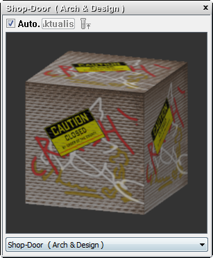

    In der Vorschau wird der Aufkleber selbst angezeigt, und der Rest des Tors ist nun sichtbar.
    Layer 3 mit angewendeter Maske

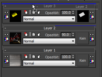

    Ein kleines Problem bleibt weiterhin bestehen. Wir möchten, dass das Graffiti den Aufkleber überdeckt und nicht umgekehrt.

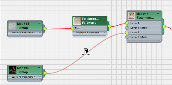

  7. Ziehen Sie die Beschriftung des Layer 2-Rollouts direkt über das Rollout des neuen Layer 3. Lassen Sie die Maustaste los, wenn 3ds Max eine blaue Linie über der Beschriftung des Layer 3-Rollouts anzeigt.
    3ds Max ordnet und nummeriert die Layer entsprechend neu. (Layer 3 wird zu Layer 2 und umgekehrt.)
    Jetzt erscheint das Graffiti auf dem Hinweisaufkleber.
    Anmerkung: In der aktiven Ansicht ändert 3ds Max die Vernetzungen zwischen den Knoten entsprechend der neuen Reihenfolge der Layer. Sie können in der aktiven Ansicht die Taste L drücken, um die Anordnung der Knoten zu aktualisieren.
