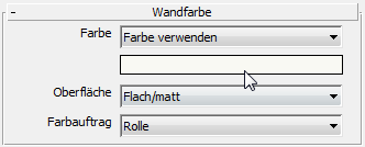

  5. Klicken Sie im Parametereditor Rollout "Wall Paint" auf das Farbfeld.
    3ds Max öffnet eine Farbauswahl.
  6. Weisen Sie in der Farbauswahl der Farbe die folgenden Werte zu:
    • Farbton: 0,19
    • Sättigung: 0,2
    • Wert: 1,0
    Jetzt ist die Füllungsfarbe ein blasses Gelb.
  7. Klicken Sie auf "OK", um das Dialogfeld "Farbauswahl" zu schließen.
    Lassen Sie "Finish" (Oberfläche) auf "Flat/Matte" (Flach/Matt) und "Application" (Farbauftrag) auf "Roller" (Rolle) eingestellt.

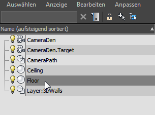

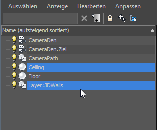

  1. Halten Sie im Szenen-Explorer die STRG-Taste und klicken Sie, um die Wand - und Deckenobjekte auszuwählen.

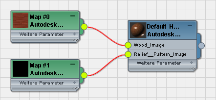

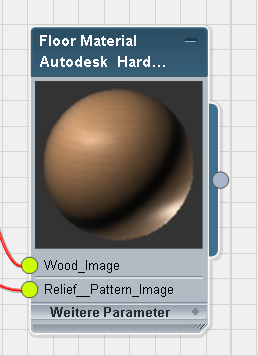

  2. Ziehen Sie den Autodesk Hardwood-Eintrag aus der Material-/Map-Übersicht in die aktive Ansicht. (Dieses Material findet sich auch unter "Materialien" Bereich "mental ray".)
    Das Autodesk Hardwood-Material verfügt über zwei integrierte Bitmaps. Klicken Sie im erweiterten Material-Editor auf die Option "Zoom Grenzen", um den Hauptmaterialknoten sowie die beiden Bitmap-Knoten sehen zu können.
    Sie werden das erste Bitmap verwenden, das die Holzmaserungstextur enthält. Das zweite Bitmap wird nicht benötigt.
    Warnung: In 3ds Max ist es möglich, ein Bitmap von einem Autodesk-Material zu trennen oder durch einen anderen Map-Typ zu ersetzen. Wenn Sie dies tun, können andere Autodesk-Anwendungen wie AutoCAD das Autodesk-Material jedoch nicht mehr verarbeiten. Daher empfehlen wir, die Bitmap-Knoten von Autodesk-Materialien generell unverändert zu lassen. Sie können die Texturdatei, die sie aufrufen, ändern oder die Einstellungen anpassen. Versuchen Sie jedoch nicht, sie zu trennen oder durch einen Map-Typ zu ersetzen, der nur von 3ds Max unterstützt wird.

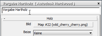

  3. Doppelklicken Sie auf den Knoten des Autodesk Hardwood-Materials, um die zugehörigen Parameter im Parametereditor anzuzeigen.
  4. Benennen Sie dieses Material in Floor Material um.

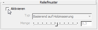

  5. Deaktivieren Sie im Rollout "Relief Pattern" das Kontrollkästchen "Aktiviert".
    Sie könnten das zweite Bitmap als Relief-Map für das Hardwood-Material verwenden, aber in dieser Szene in der Boden glattpoliert, so dass dies nicht notwendig ist.
  6. Ändern Sie im Rollout "Holz" die Einstellung für "Finish" (Oberfläche) in "Satin Varnish" (Matter Lack) um.

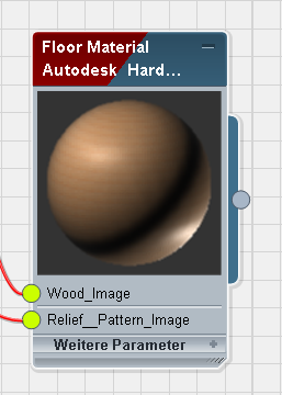

  7. Doppelklicken Sie auf den ersten Bitmap-Knoten (der mit der Komponente "Wood Image" vernetzt ist), um die zugehörigen Parameter anzuzeigen.
  8. Klicken Sie im Rollout "Parameter" auf die Schaltfläche "Quelle" (derzeit weist diese Schaltfläche die Beschriftung des Standard-Holzmaserungs-Maps auf).
    3ds Max öffnet das Dialogfeld "Bitmap-Bilddatei auswählen".
  9. Wählen Sie im Dateidialogfeld "Dateityp" "Alle Formate". Navigieren Sie zum Ordner \3ds max 2014 tutorials\sceneassets\images\. Wählen Sie cherry.jpg und klicken Sie dann auf "Öffnen".
  10. Nach dem Ändern des Bitmaps zeigt die Vorschau in der Titelleiste des Knotens des Floor Material die neue Holzmaserung an.
    Tipp: Sie können die Vorschau durch Doppelklicken vergrößern.
  11. Doppelklicken Sie auf den Hauptknoten Floor Material, um ihn zu aktivieren, und aktivieren Sie dann im Werkzeugkasten des erweiterten Material-Editors die Schaltfläche (Schattiertes Material im Ansichtsfenster zeigen), damit das Holzmaserungs-Map in schattierten Ansichten zu sehen ist. (Wenn Sie mit einem älteren Ansichtsfenstertreiber arbeiten, lautet die QuickInfo dieser Schaltfläche "Vorgabe-Map im Ansichtsfenster zeigen".)
    3ds Max zeigt das Material mit einer roten Fahne an, um darauf hinzuweisen, dass "Map im Ansichtsfenster zeigen" aktiviert ist. Diese rote Fahne erscheint in der Überschrift des Materialknotens, in der Material-/Map-Übersicht Bereich "Szenenmaterialien" und im Navigatorfenster oben rechts im erweiterten Material-Editor.

  1. Klicken Sie im Szenen-Explorer, um das Objekt Kamerapfad auszuwählen.
  2. Klicken Sie im Werkzeugkasten des erweiterten Material-Editors auf (Material der Auswahl zuweisen).

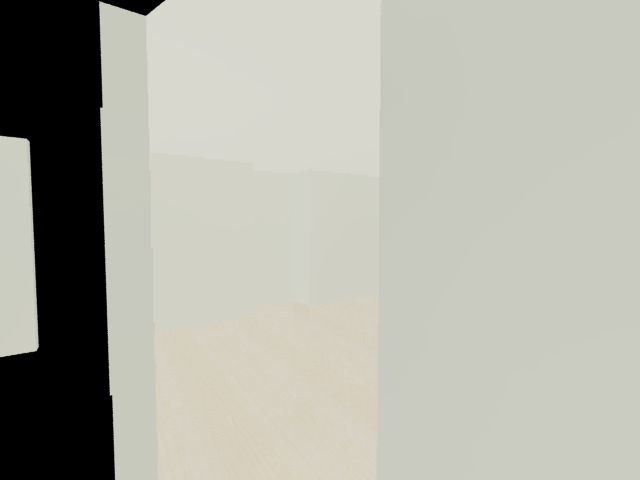

  5. Stellen Sie sicher, dass das Ansichtsfenster "CameraDen" aktiviert ist, und klicken Sie dann im Hauptwerkzeugkasten von 3ds Max auf (Rendern (Produktion)).
    3ds Max rendert die Szene mit farbigen Wänden und einem Boden mit Holzmaserung. (Die Beleuchtung ist nicht sehr interessant, dies werden Sie jedoch in einer späteren Lektion ändern.)
