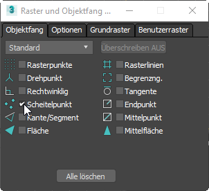

  3. Klicken Sie im Hauptwerkzeugkasten auf (3D Objektfang ein/aus), um den Objektfang zu aktivieren, und klicken Sie anschließend mit der rechten Maustaste, um das Dialogfeld "Raster und Objektfang einrichten" mit der Registerkarte "Objektfang" anzuzeigen.
  4. Aktivieren Sie die Registerkarte "Objektfang", klicken Sie auf "Alles löschen", aktivieren Sie "Scheitelpunkt" und schließen dann das Dialogfeld.

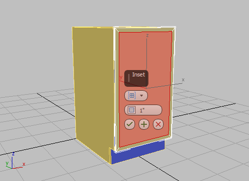

  3. Aktivieren Sie auf der Multifunktionsleiste Gruppe "Polygon-Modellierung" den Modus (Polygon).
  4. Wählen Sie im Ansichtsfenster die vordere Fläche der Tür, und klicken Sie bei gedrückter Umschalttaste in der Multifunktionsleiste Gruppe "Polygone" auf (Einfügen).
    3ds Max zeigt die Caddy-Steuerelemente für das Werkzeug "Einfügen" an.

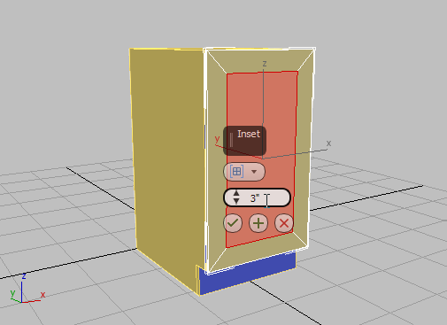

  5. Legen Sie den Wert des zweiten Steuerelements des Caddys "Einfügen", den Betrag, auf 3,0 fest, und klicken Sie dann auf (OK).
    Dadurch wird ein drei Zoll großes Einlegeteil für das ausgewählte Polygon erstellt.

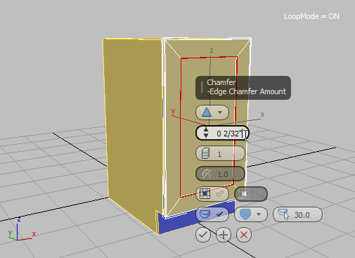

  8. Aktivieren Sie auf der Multifunktionsleiste Gruppe "Polygon-Modellierung" den Modus (Kante).
  9. Aktivieren Sie in der Multifunktionsleiste Gruppe "Auswahl ändern" die Option (Schleifenmodus).
  10. Klicken Sie auf eine der Kanten um das Einlegeteil.
    3ds Max wählt eine Schleife um die Begrenzung des Einlegeteils aus.
  11. Klicken Sie bei gedrückter Umschalttaste in der Multifunktionsleiste Gruppe "Kanten" auf (Fasen).
  12. Ändern Sie auf dem Caddy des Hilfsmittels "Fasen" den Wert des ersten Steuerelements (Kantenabkantungsbetrag) in 0 2/32 um, und klicken Sie dann auf (OK).
    Die Innenkante der angehobenen Fläche weist nun eine leichte Abschrägung auf.
  13. Wählen Sie die äußere Kante der Tür aus und klicken auf (Fasen), um die Kante der Schranktür abzuschrägen. (Sie müssen diesmal beim Klicken nicht die Umschalttaste gedrückt halten: Das Hilfsmittel "Fasen" benutzt den gleichen Wert wie bei der letzten Anwendung.)

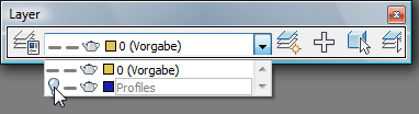

  9. Klicken Sie mit der rechten Maustaste auf einen leeren Bereich des Hauptwerkzeugkastens, und wählen Sie "Layer".
  10. Öffnen Sie im Layer-Werkzeugkasten die Liste "Layer" und klicken dann auf das Glühbirnensymbol für den Profile-Layer, um die Profil-Splines einzublenden.
    Die drei Splines werden auf Bodenebene nach rechts versetzt neben den Schränken angezeigt.
