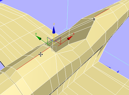

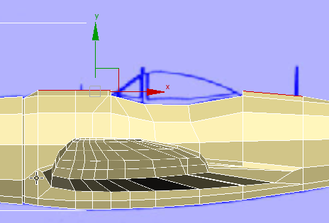

  1. Klicken Sie bzw. klicken Sie bei gedrückter Strg-Taste, um die drei Kanten der Kammlinie vor dem Cockpit und diejenige unmittelbar dahinter auszuwählen.
    Tipp: Verwenden Sie die Bereichsauswahl für die kurze Kante, wo Sie die Vorderseite des Cockpits verstärkt haben. Wenn Sie eine Kante versehentlich ausgewählt haben, klicken Sie bei gedrückter Alt-Taste, um sie aus der Auswahl zu entfernen.

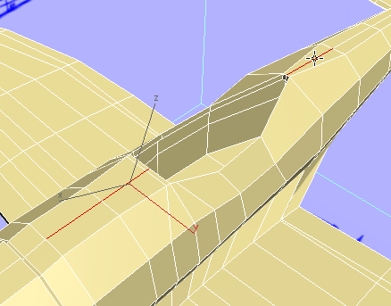

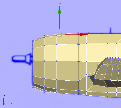

  2. Verschieben Sie diese Kanten in vertikaler Richtung nach oben, damit der Rumpf runder wird. Verwenden Sie "Koordinaten anzeigen" für diese Transformation.
    Vorderansicht

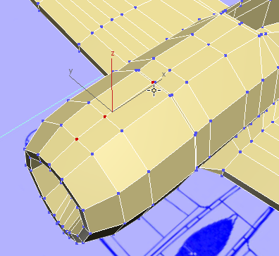

  1. Wechseln Sie zur Unterobjektebene (Scheitelpunkt).

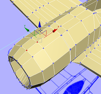

  2. Klicken Sie bzw. klicken Sie bei gedrückter Strg-Taste, um die drei Scheitelpunkte an der Oberseite der Triebwerksverkleidung auszuwählen.
  3. Verschieben Sie auch diese Scheitelpunkte etwas nach oben.
    Vorderansicht

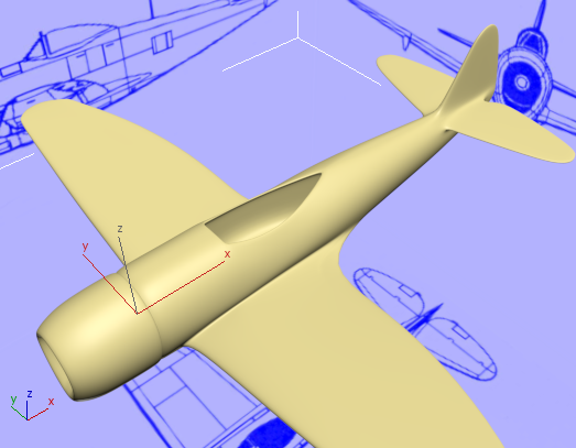

  5. Verkleinern Sie die Anzeige im Ansichtsfenster "Perspektive", und drücken Sie F4, um den Modus "Flächen mit Kanten" zu deaktivieren.
  6. Aktivieren Sie auf der Multifunktionsleiste Gruppe "Bearbeiten" wieder die Option (NURMS).
    Der Rumpf zeigt jetzt eine überzeugende Rundung.
