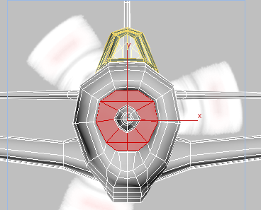

Mapping des Lufteinlasses:
  1. Wählen Sie im Ansichtsfenster "Links" die Flächen des Lufteinlasses rund um die Propellerwelle.
    Benennen Sie die Auswahl Air Intake.
  2. Klicken Sie auf (Planar-Map), und wählen Sie dann (An X ausrichten). Klicken Sie erneut auf (Planar-Map), um es zu deaktivieren, und skalieren und verschieben Sie die Flächen so, dass sie sich innerhalb des dunklen Flecks in der Nähe der oberen rechten Ecke des Textur-Maps befinden.

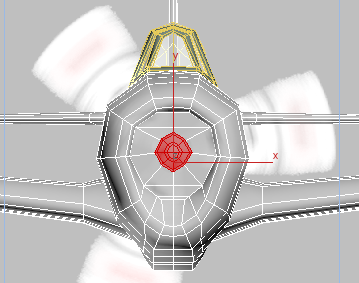

Mapping der Propellerwelle:
  1. Ändern Sie abschließend im Hauptwerkzeugkasten die Auswahl "Fenster/Kreuzen" in "Fenster". Wählen Sie im Ansichtsfenster "Links" die Propellerwelle durch Ziehen.
  2. Beachten Sie die anderen Ansichtsfenster. Wenn Sie überflüssige Flächen (möglicherweise einige im Cockpitbereich) ausgewählt haben, entfernen Sie diese mit ALT + Mausklick oder ALT + Ziehen aus der Auswahl.
    Benennen Sie die Auswahl Propellor Shaft.
  3. Klicken Sie auf (Planar-Map), und wählen Sie dann (An Y ausrichten). Klicken Sie erneut auf (Planar-Map), um es zu deaktivieren. Drehen Sie die Flächen um 90 Grad (gegen den Uhrzeigersinn). Skalieren und verschieben Sie dann die Flächen so, dass sie sich innerhalb des gelben und grauen Bereichs unterhalb der Flächen des Lufteinlasses befinden.
