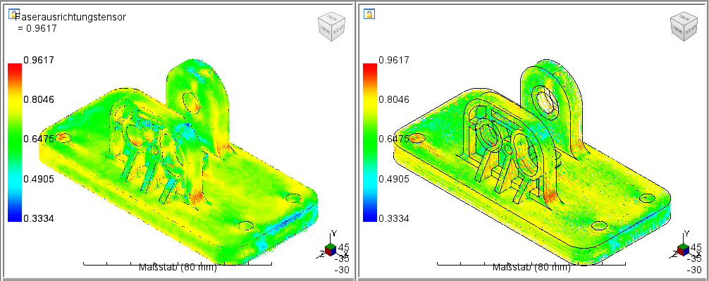

Sie sind nun soweit, die Ergebnisse dem Berechnungsmodell zuzuordnen. Die Pedalbasis enthält keine Schweißoberflächen. Daher müssen wir keine Festigkeitsreduktionsfaktoren berechnen.
  1. Klicken Sie auf (Start > Zuordnung > Ergebnisse zuordnen).
  2. Drehen Sie das Modell nach Bedarf, um die zugeordneten Ergebnisse zu überprüfen.
