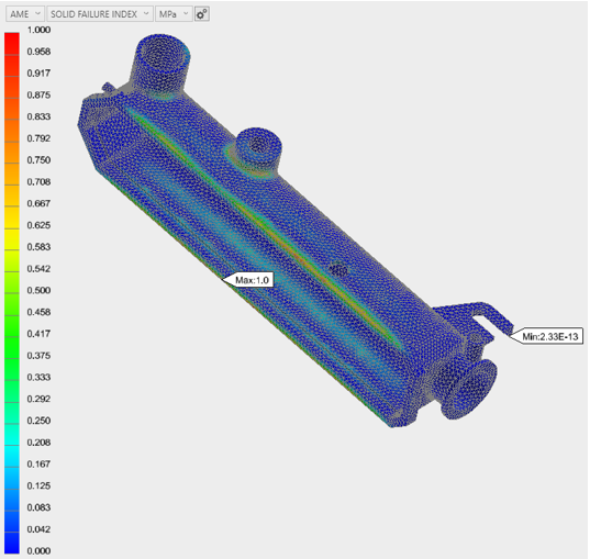

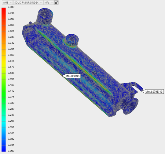

  4. Verwenden Sie die Legende, um den Ergebnistyp AME aufzurufen.

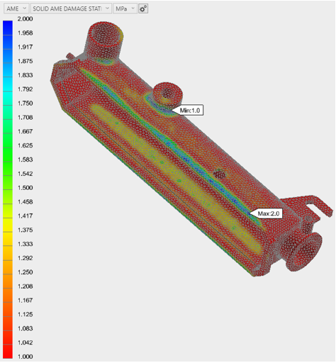

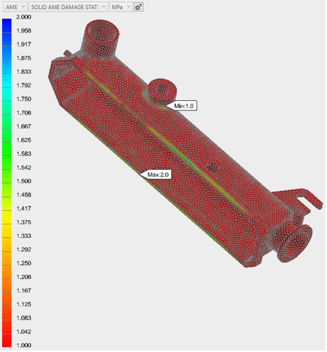

  5. Wählen Sie das Ergebnis VOLUMENKÖRPERFEHLERINDEX.
  6. Durchlaufen Sie die Analyse und überwachen Sie den Fehlerindex, während der Druck auf den Tank angewendet wird. Dadurch erhalten Sie einen Hinweis darauf, wie nahe die Materialmatrix vor einem Ausfall steht.
    Wenn der Fehlerindex 1.0 erreicht, ist der Ausfall eingetreten. Der erste Hinweis auf einen Fehler tritt bei Zeitschritt 0.19 s auf.

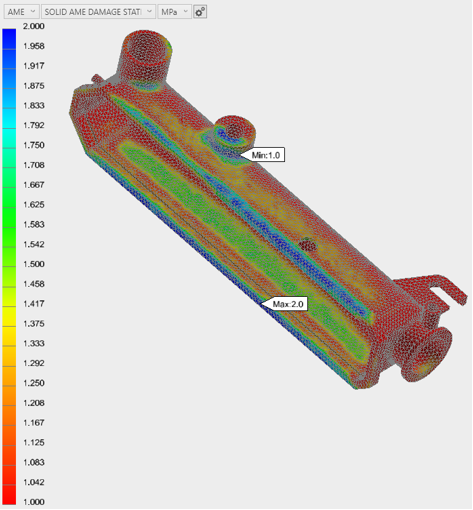

  7. Wechseln Sie nun zum Ergebnis VOLUMENKÖRPER AME-SCHADENSZUSTAND, um den Bruchzustand des Verbundbauteils zu untersuchen. Der Wert von 1.0 bedeutet, dass das Verbundmaterial nicht ausgefallen ist. Der Wert 2.0 bedeutet, dass das Verbundmaterial ausgefallen ist und die Steifigkeit reduziert wurde.
  8. Durchlaufen Sie die Zeitverlaufsanalyse, um zu sehen, wie der Ausfall im Tank fortschreitet.
