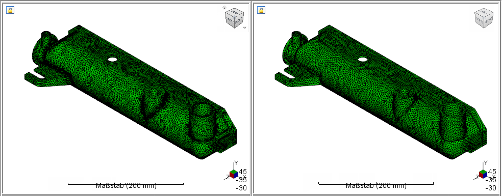

  2. Wenn das Dialogfeld Komponentenabgleich angezeigt wird, suchen Sie nach der Datei radiatortank.sdy. Nach Auswahl der Datei wird eine Vorschau des Tanks angezeigt, in der Sie überprüfen können, ob das richtige Teil ausgewählt wurde. Klicken Sie auf Weiter.
  3. Suchen Sie die Datei radiatortank.nas. Klicken Sie auf OK.
