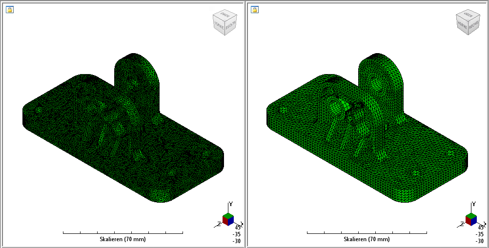

Der nächste Schritt besteht darin, die Moldflow-Studie der Pedalbasis mit dem entsprechenden Bauteil in der strukturellen Baugruppe zu koppeln.
  1. Klicken Sie auf (Start > Informationen zum Koppeln > Komponentenabgleich).
  2. Wenn das Dialogfeld Komponentenabgleich angezeigt wird, suchen Sie nach der Datei base.sdy. Nach Auswahl der Datei wird eine Vorschau der Pedalbasisgeometrie angezeigt, in der Sie überprüfen können, ob das richtige Teil ausgewählt wurde. Klicken Sie auf Weiter.
  3. Nach Auswahl der neuen Studiendatei sehen Sie eine Voransicht der strukturellen Baugruppe im Dialogfeld Strukturzuordnung. Wählen Sie den Körper pedal_base aus, und klicken Sie auf OK.
  4. Klicken Sie im Dialogfeld Komponentenabgleich auf OK.
  5. Klicken Sie auf OK, wenn Sie informiert werden, dass diesem Bauteil keine .ws3-Datei zugeordnet ist.
