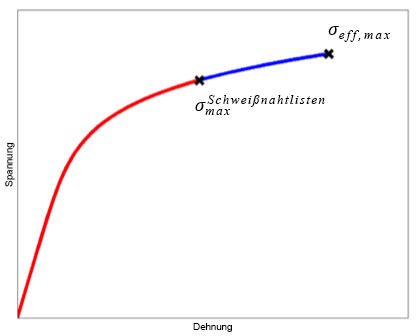

Der Stärkereduktionsfaktor, gleich ob automatisch berechnet oder benutzerdefiniert, wird als einfacher Multiplikator zum Skalieren der Stärke des Materials verwendet. Insbesondere skalieren wir die maximale effektive Spannung σeff,max des Materials.
wobei η der Stärkereduktionsfaktor ist. Er muss im Bereich 0 < η ≤ 1 liegen. Diese Skalierung der maximalen effektiven Spannung bewirkt, dass das Material, das auf der Schweißnaht liegt, früher ausfällt als das gleiche Material, das sich nicht auf der Schweißnahtfläche befindet.
Die Stärkereduktionsfaktoren können in den Ausgabeergebnissen mit SDV12 für Abaqus bzw. mit SVAR12 für ANSYS visualisiert werden.
