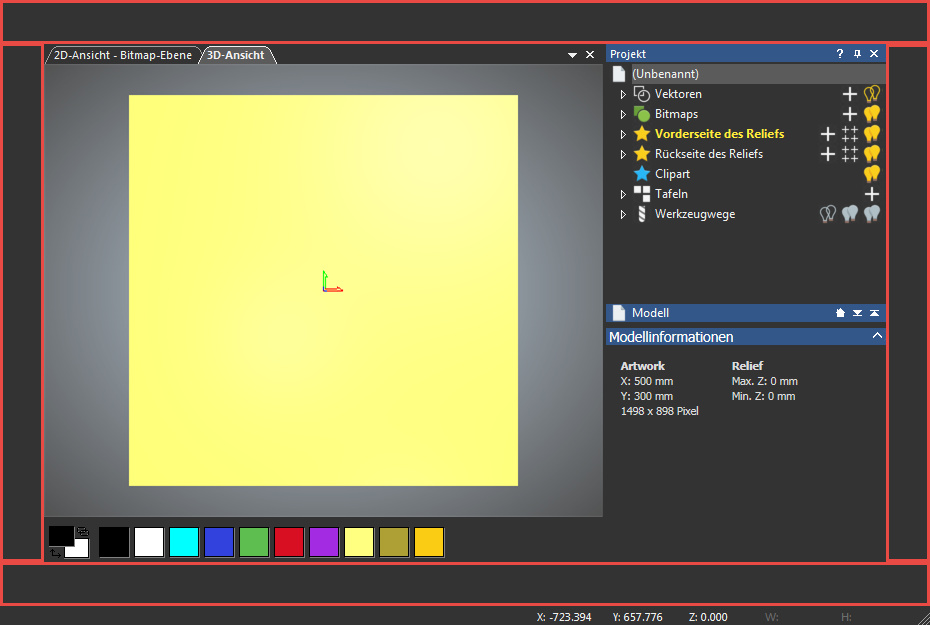

Der Hauptbildschirm beinhaltet vier Bereiche zum Fixieren, in denen Sie die Menüleiste und alle verfügbaren Symbolleisten positionieren können. Die Bereiche werden rot angezeigt:
