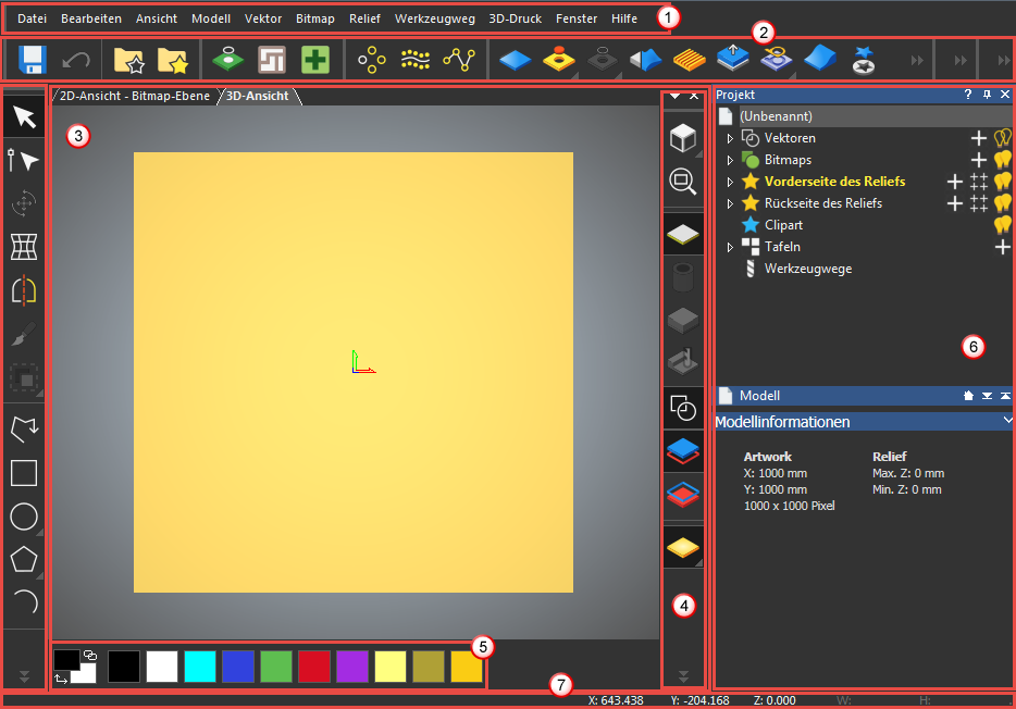

Wenn Sie innerhalb eines Modells in ArtCAM arbeiten, wird der Modellbildschirm angezeigt. Zum Beispiel:
Bereich |
Beschreibung |
Die Menüleiste befindet sich am oberen Rand des Hauptfensters. Klicken Sie auf einen Eintrag, um eine Liste mit Optionen anzeigen zu lassen. Viele Menüoptionen verfügen über Tastenkombinationen. Anmerkung: Die Verfügbarkeit einiger Menüoptionen hängt von der jeweiligen Lizenz ab.
Symbolleisten bieten Verknüpfungen zu den am häufigsten verwendeten Menüoptionen. Klicken Sie auf eine Schaltfläche, um direkt auf die Funktion zuzugreifen. Anmerkung: Die Verfügbarkeit einiger Symbolleisten hängt von der jeweiligen Lizenz ab.
Der Arbeitsraumbereich enthält die 2D- und 3D-Ansichten, die standardmäßig als Registerkarten angezeigt werden. Beide Ansichten zeigen Vektoren und Bitmap-Grafiken an; nur die 3D-Ansicht zeigt Reliefs, berechnete Werkzeugwege und Werkzeugweg-Simulationen an. |
Die Symbolleisten 2D-Ansicht und 3D-Ansicht ermöglichen Ihnen, die 2D- und 3D-Ansichten zu ändern und den Inhalt der Anzeige zu bestimmen. Welche Symbolleiste angezeigt wird, hängt von der jeweiligen aktiven Ansicht ab. |
Die Palette zeigt die Farben an, die von Bitmap-Grafiken verwendet werden, sowie alle von Ihnen benutzerdefinierten Farben. |
Die Projekt-Gruppe enthält den Projektbaum sowie die Werkzeuge, die mit den Elementen Vektoren, Bitmaps, Vorderseite des Reliefs, Rückseite des Reliefs, Clipart, Tafeln, Werkzeugwege und Simulation in Verbindung stehen. Anmerkung: Das Element Simulation steht nur zur Verfügung, wenn Sie einen Werkzeugweg simuliert haben.
Die Statusleiste zeigt die Koordinaten des Mauszeigers an; die Breite und Höhe des Begrenzungsrahmens, wenn Vektoren oder Vorschauen von Werkzeugwegen ausgewählt werden; die Beschreibung von Befehlen, wenn Sie den Mauszeiger über einer Schaltfläche oder Menüoption positionieren; und eine Statusanzeige, wenn Reliefs und Werkzeugwege berechnet werden. |
