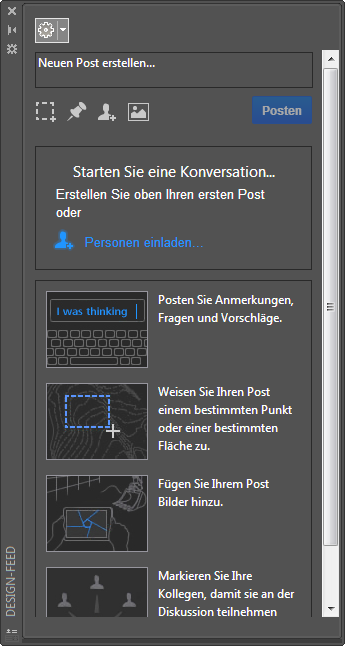

Mit der Palette Design-Feed können Sie Nachrichten, die auch angefügte Bilder enthalten können, für Kollegen und Kunden in Autodesk 360 posten und auf diese antworten. Die Nachrichten können mit bestimmten Positionen und Bereichen innerhalb der Zeichnung verknüpft sein und können von den autorisierten Personen online abgerufen werden.

Design-Feed-Schaltflächen
Neuen Post erstellen
Sie erstellen einen neuen Post, indem Sie Ihre Nachricht in dieses Feld eingeben.
Diesen Post einem Bereich in der Zeichnung zuordnen
Klicken Sie auf zwei diagonale Punkte, um zusammen mit der Design-Feed-Sprechblase ein gestricheltes, blaues Rechteck zu definieren. Wenn der Post ausgeblendet oder gelöscht wird, werden das Rechteck und die Sprechblase ebenfalls ausgeblendet oder gelöscht.
Diesen Post einem Punkt in der Zeichnung zuordnen
Klicken Sie auf einen Punkt, an dem Sie eine Design-Feed-Sprechblase anzeigen möchten.
In diesem Post markieren
Sie können die Personen angeben, die Sie in den Design-Feed einbinden möchten. Über Autodesk 360 können Sie diese der Benachrichtigungsliste hinzufügen und deren Zugriffsberechtigungen für die Zeichnung festlegen.
Bild(er) diesem Post anhängen
