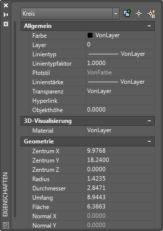

Wenn mehr als ein Objekt ausgewählt ist, werden nur die gemeinsamen Eigenschaften aller ausgewählten Objekte angezeigt. Wenn kein Objekt ausgewählt ist, werden nur die aktuellen Einstellungen der allgemeinen Eigenschaften angezeigt.
Sie können einen neuen Wert angeben, um eine beliebige Eigenschaft zu ändern, die bearbeitet werden kann. Klicken Sie auf den Wert, und wählen Sie eine der folgenden Methoden aus:
Wenn Sie die Eigenschaften von AutoCAD-Objekten in AutoCAD LT anzeigen, sind einige Eigenschaften möglicherweise nicht verfügbar.
Die folgenden Optionen sind verfügbar:
Zeigt den ausgewählten Objekttyp an.
Schaltet die Systemvariable PICKADD ein (1) oder aus (0). Wenn PICKADD aktiviert ist, werden alle Objekte, die entweder einzeln oder durch eine Fenstertechnik ausgewählt wurden, dem Auswahlsatz hinzugefügt. Wenn PICKADD deaktiviert ist, ersetzen die ausgewählten Objekte den aktuellen Auswahlsatz.
Wählt die gewünschten Objekte anhand einer beliebigen Auswahlmethode aus. Die gemeinsamen Eigenschaften der ausgewählten Objekte werden in der Palette Eigenschaften angezeigt. Sie können die Eigenschaften der gewählten Objekte dann in der Palette Eigenschaften ändern oder Änderungen an den ausgewählten Objekten durch Eingabe eines Bearbeitungsbefehls vornehmen.
Zeigt das Dialogfeld Schnellauswahl an. In diesem Dialogfeld können Sie auf Grundlage der Filterkriterien Auswahlsätze erstellen.
