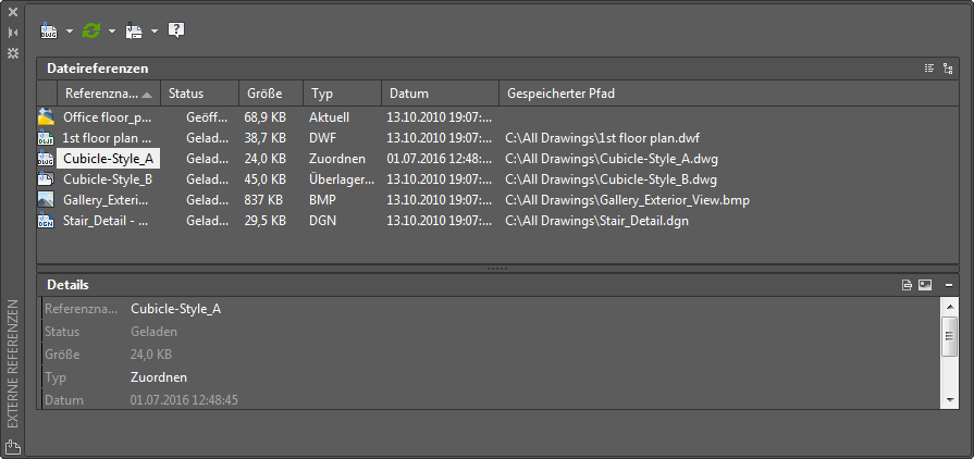

Dateireferenzen
Schaltflächen Listenansicht und Strukturansicht
Klicken Sie auf die entsprechende Schaltfläche, um von der Listen- zur Strukturansicht bzw. von der Struktur- zur Listenansicht zu wechseln.
Liste der referenzierten Dateien
Zeigt eine Liste der Referenzen in der aktuellen Zeichnung an, einschließlich Informationen wie Status, Größe und Erstellungsdatum.
Doppelklicken Sie auf den Dateinamen, um ihn zu bearbeiten. Doppelklicken Sie auf die Zelle unter Typ, um den Pfadtyp zu ändern (nur DWG).
Details
Zeigt Informationen oder eine Voransicht der ausgewählten Referenz an.
Schaltflächen Detailansicht und Miniaturansicht
Klicken Sie auf die Schaltflächen, um von der Detailansicht zur Miniaturansicht zu wechseln.
Voransichtsbild
Zeigt eine Miniaturansicht der unter Dateireferenzen ausgewählten Datei an.
Detailansicht
Zeigt Informationen zu der unter Dateireferenzen ausgewählten Datei an. Sie können einige Informationen ändern, indem Sie auf die rechte Spalte klicken.
