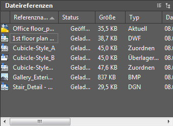

Listenansicht
Die aufgelisteten Informationen enthalten Name, Status, Dateigröße, Dateityp, Erstellungsdatum und gespeicherter Pfad der Referenz.
Referenzname
In der Spalte Referenzname wird als erster Eintrag immer die aktuelle Zeichnung angezeigt. Darunter folgen die zusätzlich zugeordneten Dateien, die in der Reihenfolge aufgeführt werden, in der sie zugeordnet wurden.
Status
Der Status der referenzierten Datei:
  • Geladen: Die referenzierte Datei ist der Zeichnung derzeit zugeordnet.
  • Entfernt: Die referenzierte Datei ist zum Entfernen aus der Zeichnung markiert. Wenn Sie eine referenzierte Datei entfernen, wird die referenzierte Datei nicht angezeigt, kann jedoch über Neu laden wieder angezeigt werden.
  • Nicht gefunden: Die referenzierte Datei ist in den gültigen Suchpfaden nicht mehr vorhanden.
  • Nicht aufgelöst: Die referenzierte Datei kann nicht gelesen werden.
  • Ohne Referenz: Die referenzierte Datei ist einer anderen Datei zugeordnet, die den Status Nicht aufgelöst, Entfernt oder Nicht gefunden aufweist.
  • Unreferenziert: Die referenzierte Datei wird durch das Lösch-Tool entfernt statt gelöst.
  • Erneutes Laden erforderlich: Die Referenzdatei wurde aktualisiert/erneut gespeichert, während die Hostzeichnung geöffnet war. Dieser Status wird gleichzeitig mit der Sprechblasen-Benachrichtigung, die angibt, dass die externe Referenzdatei geändert wurde, in der Statusleiste angezeigt.
Größe
Die Größe der zugeordneten Dateireferenz.
Typ
Der Dateityp der referenzierten Datei. Zeichnungsdateien (XRefs) werden als Anhänge oder Überlagerung angezeigt, Rasterbilder zeigen ihr Dateiformat und DWF-, DWFx-, DGN- und PDF-Unterlagen werden jeweils mit ihren entsprechenden Dateitypen aufgelistet.
Datum
Das Datum, an die referenzierte Datei erstellt oder zuletzt gespeichert wurde.
Gespeicherter Pfad
Zeigt den Pfad an, der beim Zuordnen der referenzierten Datei zusammen mit der Zeichnung gespeichert wird.

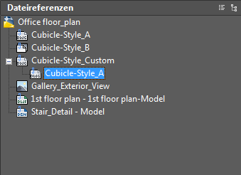

Strukturansicht
Auf der obersten Ebene der Strukturansicht wird immer die aktuelle Zeichnung angezeigt Referenzierte Dateien erscheinen auf der nächsten Ebene. Referenzierte Dateien, die wiederum eigene verschachtelte Dateireferenzen enthalten, lassen sich öffnen, um weitere Ebenen anzuzeigen. Beim Auswählen von Dateireferenzen in der Strukturansicht kann jeweils nur eine Dateireferenz ausgewählt werden.
