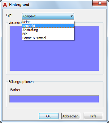

Definiert den Typ, die Farbe, die Effekte und die Position für den Hintergrund einer benannten Ansicht.
Die folgenden Optionen sind verfügbar:
Listet die Hintergrundüberschreibungen (Keine, Kompakt, Abstufung, Bild oder Sonne & Himmel) auf, die Sie auf eine benannte Ansicht anwenden können.
Wählt einen einfarbigen kompakten Hintergrund.
Legt einen Farbübergang-Hintergrund mit zwei oder drei Farben fest.
Verwendet eine Bilddatei als Hintergrund.
Zeigt das Dialogfeld Sonne & Himmel-Hintergrund anpassen an, in dem Sie die Position, die Farbe und die Eigenschaften der Sonne und des Himmels für den Hintergrund festlegen können.
Zeigt die ausgewählte Farbe an.
Öffnet das Dialogfeld Farbe wählen.
Gibt die Einstellungen für einen neuen abgestuften Hintergrund an.
Zeigt die Abstufung an.
Gibt eine dreifarbige Abstufung an. Wenn das Kontrollkästchen nicht aktiviert ist, können Sie eine zweifarbige Abstufung festlegen.
Legt eine Farbe für die oberste Farbe der Abstufung fest.
Öffnet das Dialogfeld Farbe wählen. Legt eine Farbe für die untere Farbe der Abstufung fest.
Legt den Winkel fest, um den der Farbübergang im Hintergrund gedreht werden soll. Diese Option ist bei den Hintergründen Einfarbig und Bild nicht verfügbar.
Zeigt das ausgewählte Bild an.
Zeigt Namen und Pfad der Bilddatei an.
Wählen Sie eine Bilddatei aus, und klicken Sie auf Öffnen.
Zeigt das Dialogfeld Hintergrundbild anpassen an.
