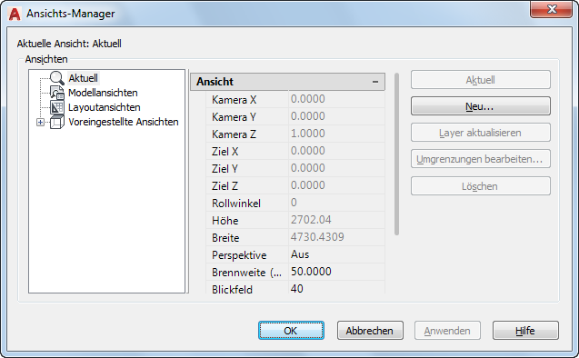

Ansichts-Manager
Klicken Sie auf eine Ansicht, um die Eigenschaften der Ansicht anzuzeigen.
Liste der Optionen
Die folgenden Optionen sind verfügbar:
Ansichten
Zeigt eine Liste der verfügbaren Ansichten an. Sie können die einzelnen Knoten erweitern (außer dem Knoten Aktuell), um ihre Ansichten anzuzeigen.
  • Aktuell Zeigt die aktuelle Anzeige und ihre Ansichts- und Zuschneideeigenschaften an.
  • Modellansichten Zeigt eine Liste benannter Ansichten und Kameras an und listet die Eigenschaften Allgemein, Ansicht und Zuschneiden für eine ausgewählte Ansicht auf.
  • Layoutansichten Zeigt eine Liste der Ansichtsfenster eines Layouts an, die eine Ansicht definieren, und listet die Eigenschaften Allgemein und Ansicht für eine ausgewählte Ansicht auf.
  • Voreingestellte Ansichten Zeigt eine Liste der orthogonalen und isometrischen Ansichten an und listet die allgemeinen Eigenschaften einer ausgewählten Ansicht auf.
Allgemein
Die folgenden Eigenschaften stehen zur Verfügung:
Name
Zeigt den Namen einer ausgewählten Kamera, eines ausgewählten Modells oder einer ausgewählten Layoutansicht an.
Kategorie
Zeigt für Modellansichten und Layoutansichten Ansichtskategorien an (z. B. Erhebung oder Schnitt und Details), die in der Zeichnung oder dem Plansatz definiert wurden, mit dem die ausgewählte Ansicht verknüpft ist.
Ansichtsfenster-Verknüpfung
Nur für Layoutansichten. Gibt an, ob die benannte Ansicht mit einem Ansichtsfenster auf einem Plan in einem Plansatz verknüpft ist.
BKS
Für Modell- und Layout-Ansichten zeigen den Namen des Benutzerkoordinatensystems an, das mit der benannten Ansicht gespeichert wurde.
Ortho-BKS wiederherstellen
Stellt für voreingestellte Ansichten das zugehörige BKS wieder her, wenn eine orthogonale Ansicht die aktuelle Anzeige ist. Mit dieser Option wird die Systemvariable UCSORTHO eingerichtet.
Relativ setzen zu
Bestimmt für voreingestellte Ansichten das Basiskoordinatensystem zur Definition der orthogonalen Ansicht. Die Systemvariable UCSBASE steuert die Ausrichtung orthogonaler BKS relativ zum WKS oder zum benannten BKS. Es wird gleichzeitig die Ausrichtung der vordefinierten orthogonalen BKS geändert.
Layerschnappschuss
Für Modell- und Layoutansichten: Gibt an, ob die aktuellen Ein-/Aus-Einstellungen des Layers mit der ausgewählten Ansicht gespeichert werden.
Beschriftungsmaßstab
Legt den Beschriftungsmaßstab fest, der mit der Ansicht gespeichert wird.
Visueller Stil (in AutoCAD LT nicht verfügbar)
Nur für Modellansichten: Gibt einen visuellen Stil an, der mit der Ansicht gespeichert werden soll. Weitere Informationen finden Sie unter "Verwenden eines visuellen Stils zur Anzeige Ihres Modells".
Hintergrund (in AutoCAD LT nicht verfügbar)
Für Modellansichten, deren visueller Stil nicht auf 2D-Drahtkörper gesetzt ist: Gibt die Hintergrundüberschreibung (Kompakt, Abstufung oder Sonne & Himmel) an, die auf die ausgewählte Ansicht angewendet wurde. Öffnet das Dialogfeld Hintergrund.
3D-Modellschnitt (in AutoCAD LT nicht verfügbar)
Nur für Modellansichten: Zeigt den Live-Schnitt an, der angewendet wird, wenn die Ansicht wiederhergestellt wird. Weitere Informationen finden Sie unter SCHNEBENE.
Animation
Ansichtstyp:
Zeigt für Modell- und Layoutansichten den Ansichtstyp an, der der benannten Ansicht zugewiesen ist.
Übergangstyp
Zeigt für Modell- und Layoutansichten den Übergangstyp an, der der benannten Ansicht zugewiesen ist und bei der Wiedergabe der Ansicht verwendet wird.
Übergangsdauer
Zeigt für Modell- und Layoutansichten die Dauer für den Übergang an, der der benannten Ansicht zugewiesen ist und bei der Wiedergabe der Ansicht verwendet wird.
Bewegung
Zeigt nur für Modellansichten die einer benannten Ansicht mit dem Ansichtstyp Filmisch zugeordnete Bewegung an.
Wiedergabedauer
Zeigt bei Modell- und Layoutansichten die Wiedergabedauer für die Animation an.
Entfernung
Zeigt nur für Modellansichten den Abstand für den Ansichtstyp Filmisch an.
Entfernung oben
Zeigt nur für Modellansichten die Entfernung an, um die sich die Kamera nach oben bewegen kann. Wird auf den Bewegungstyp Kran auf angewendet.
Entfernung unten
Zeigt nur für Modellansichten die Entfernung an, um die sich die Kamera nach unten bewegen kann. Wird auf den Bewegungstyp Kran ab angewendet.
Entfernung vorwärts
Zeigt nur für Modellansichten die Entfernung an, um die sich die Kamera nach vorn bewegen kann. Wird auf den Bewegungstyp Kran ab angewendet.
Entfernung rückwärts
Zeigt nur für Modellansichten die Entfernung an, um die sich die Kamera rückwärts bewegen kann. Wird auf den Bewegungstyp Kran auf angewendet.
Grad links/rechts
Zeigt nur für Modellansichten die Drehung um die Z-Achse an. Wird auf die Bewegungstypen Betrachten und Orbit angewendet.
Grad auf/ab
Zeigt nur für Modellansichten die Drehung um die XY-Ebene an. Wird auf die Bewegungstypen Betrachten und Orbit angewendet.
Entfernung (Pan) links/rechts
Zeigt nur für Layoutansichten die Entfernung an, die die Kamera nach links und rechts schwenken kann. Wird auf den Bewegungstyp Pan + Zoom angewendet.
Entfernung (Pan) auf/ab
Zeigt nur für Layoutansichten die Entfernung an, die die Kamera nach oben und unten schwenken kann. Wird auf den Bewegungstyp Pan + Zoom angewendet.
Prozentsatz ein/aus
Zeigt nur für Layoutansichten den Prozentsatz an, den die Kamera ein- und auszoomen kann. Wird auf den Bewegungstyp Pan + Zoom angewendet.
Aktuelle Position
Zeigt für Modell- und Layoutansichten die aktuelle Position der Kamera an.
Immer auf Drehpunkt schauen
Zeigt nur für Modellansichten an, ob die Ansicht immer auf dem Interessen-Mittelpunkt liegt. Wird auf die Bewegungstypen Track und Kran angewendet.
Ansicht
Kamera X
Nur für aktuelle und Modellansichten: Zeigt die X-Koordinate der Kamera der Ansicht an.
Kamera Y
Nur für aktuelle und Modellansichten: Zeigt die Y-Koordinate der Kamera der Ansicht an.
Kamera Z
Nur für aktuelle und Modellansichten: Zeigt die Z-Koordinate der Kamera der Ansicht an.
Ziel X
Nur für aktuelle und Modellansichten: Zeigt die X-Koordinate des Ziels der Ansicht an.
Ziel Y
Nur für aktuelle und Modellansichten: Zeigt die Y-Koordinate des Ansichtsziels an.
Ziel Z
Nur für aktuelle und Modellansichten: Zeigt die Z-Koordinate des Ansichtsziels an.
Rollwinkel
Zeigt den Drehwinkel der Ansicht in Ihrer Ansichtsebene an, die eine Ebene parallel zu Ihrem Bildschirm darstellt.
Höhe
Gibt die Höhe der Ansicht an.
Breite
Gibt die Breite der Ansicht an.
Perspektive
Für aktuelle und Modellansichten: Gibt an, ob die Perspektivenansicht aktiviert ist.
Brennweite (mm)
Für alle Ansichten außer Layouts: Gibt die Brennweite (in mm) an. Bei einer Änderung dieses Werts wird die Einstellung Blickfeld entsprechend geändert.
Blickfeld
Für alle Ansichten außer Layouts: Gibt das horizontale Blickfeld in aktuellen Winkeleinheiten an. Bei einer Änderung dieses Werts wird die Einstellung für Brennweite entsprechend geändert.
Zuschneiden
Vorderer Schnitt
Gibt den Versatzwert für die vordere Zuschneideebene an, wenn das vordere Zuschneiden für die Ansicht aktiviert ist.
Hinterer Schnitt
Gibt den Versatzwert für die hintere Zuschneideebene an, wenn das hintere Zuschneiden für die Ansicht aktiviert ist.
Zuschneiden
Legt die Zuschneideoptionen fest.
Aktuell
Stellt die ausgewählte Ansicht wieder her.
Neu
Zeigt das Dialogfeld Eigenschaften neuer Ansichten/Shots oder das Dialogfeld Neue Ansicht an.
Layer aktualisier.
Dient zur Aktualisierung der mit der ausgewählten Ansicht gespeicherten Layer-Informationen, um die Layer-Sichtbarkeit im aktuellen Ansichtsfenster im Modellbereich oder im Layout-Ansichtsfenster anzugleichen.
Umgrenz. bearb.
Die ausgewählte Ansicht wird angezeigt; der übrige Zeichenbereich wird in einer helleren Farbe dargestellt, um die Umgrenzungen der benannten Ansicht zu zeigen.
Löschen
Löscht die ausgewählte Ansicht.
