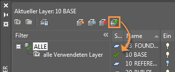

Alle neuen Objekte werden auf dem aktuellen Layer gezeichnet. Das grüne Häkchen im Layereigenschaften-Manager zeigt den aktuellen Layer an.
