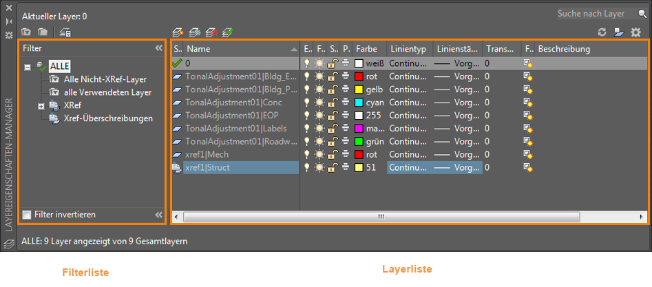

Sie können Layer hinzufügen, löschen und umbenennen, ihre Eigenschaften ändern, Eigenschaftenüberschreibungen in Layout-Ansichtsfenstern festlegen und Layerbeschreibungen hinzufügen.
Halten Sie den Cursor über dem Bild, um klickbare Bereiche anzuzeigen, in denen Sie zum Abschnitt der Hilfe für diese Steuerelemente springen können.
Erstellt einen Layer mit einem Vorgabenamen, den Sie sofort ändern können. Der neue Layer übernimmt die Eigenschaften des aktuell ausgewählten Layers in der Layerliste.

Zeigt den Namen des Layers oder Filters an. Drücken Sie F2, um einen neuen Namen einzugeben.
Schaltet die ausgewählten Layer ein oder aus. Ist ein Layer aktiviert, wird er angezeigt und kann geplottet werden. Deaktivierte Layer sind nicht sichtbar und werden nicht geplottet, auch wenn die Einstellung in der Spalte Plotten aktiviert ist.
Friert die ausgewählten Layer. Sie können Layer frieren, um die Leistung zu verbessern und die Regenerierungszeit für komplexe Zeichnungen zu reduzieren. Objekte auf gefrorenen Layern werden weder angezeigt, noch geplottet oder regeneriert.
In Zeichnungen mit unterstützter 3D-Modellierung werden gefrorene Layer nicht gerendert. (Gilt nicht für AutoCAD LT)
Sperrt die ausgewählten Layer und hebt die Sperrung wieder auf. Objekte auf einem gesperrten Layer können nicht geändert werden. Objekte auf gesperrten Layern werden abgeblendet dargestellt und ein kleines Sperrsymbol wird angezeigt, wenn Sie den Cursor über ein Objekt bewegen.
Zeigt das Dialogfeld Farbe wählen an, in dem Sie eine Farbe für den ausgewählten Layer festlegen können.
Ruft das Dialogfeld Linientyp wählen auf, in dem Sie den Linientyp für den ausgewählten Layer festlegen können.
Ruft das Dialogfeld Linienstärke auf, in dem Sie die Linienstärke für den ausgewählten Layer festlegen können.
Zeigt das Dialogfeld Transparenz an, in dem Sie die Transparenz für den ausgewählten Layer angeben können. Gültige Werte liegen im Bereich von 0 bis 90. Je höher der Wert ist, desto transparenter werden die Objekte angezeigt.
Zeigt das Dialogfeld Plotstil wählen an, in dem Sie den Plotstil für die ausgewählten Layer angeben können. Für farbabhängige Plotstile (die Systemvariable PSTYLEPOLICY ist auf 1 gesetzt) können Sie den mit einem Layer verbundenen Plotstil nicht ändern.
Legt fest, ob die ausgewählten Layer geplottet werden. Die Objekte der Layer, für die Sie das Plotten deaktivieren, werden weiterhin angezeigt. Layer, die ausgeschaltet oder gefroren sind, werden nicht geplottet, und zwar unabhängig von der Ploteinstellung.
Friert die ausgewählten Layer in neuen Layout-Ansichtsfenstern. Beispielsweise wird durch das Frieren der Layer BEMASSUNGEN in allen neuen Ansichtsfenstern die Anzeige von Bemaßungen in neu erstellten Layout-Ansichtsfenstern eingeschränkt; auf den Layer BEMASSUNGEN in bereits vorhandenen Ansichtsfenstern hat dies jedoch keine Auswirkung. Wenn Sie später ein Ansichtsfenster erstellen, das Bemaßungen benötigt, können Sie die Vorgabeeinstellung außer Kraft setzen, indem Sie die Einstellung des aktuellen Ansichtsfensters ändern.
Friert ausgewählte Layer nur im aktuellen Layout-Ansichtsfenster. Wenn ein Layer bereits eingefroren ist oder in der Zeichnung deaktiviert ist, können Sie den Layer nicht im aktuellen Layout-Ansichtsfenster tauen.
Legt für das aktuelle Layout-Ansichtsfenster eine Überschreibung der Farbe fest, die dem ausgewählten Layer zugewiesen wurde.
Legt für das aktuelle Layout-Ansichtsfenster eine Überschreibung des Linientyps fest, der dem ausgewählten Layer zugewiesen wurde.
Legt für das aktuelle Layout-Ansichtsfenster eine Überschreibung der Linienstärke fest, die dem ausgewählten Layer zugewiesen wurde.
Legt für das aktuelle Layout-Ansichtsfenster eine Überschreibung der Transparenz fest, die dem ausgewählten Layer zugewiesen wurde.
Legt für das aktuelle Layout-Ansichtsfenster eine Überschreibung des Plotstils fest, der dem ausgewählten Layer zugewiesen wurde. Überschreibungseinstellungen sind im Ansichtsfenster nicht sichtbar und werden nicht geplottet, wenn für den visuellen Stil der Zeichnung Konzeptuell oder Realistisch festgelegt wurde. Für farbabhängige Plotstile (die Systemvariable PSTYLEPOLICY ist auf 1 gesetzt) können Sie den Plotstil nicht überschreiben.
(Optional) Beschreibt den Layer oder Layerfilter.
Filtert die Layerliste nach Name, wenn Sie Zeichen in das Feld eingeben.

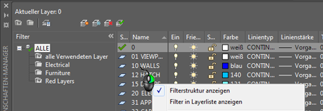

Zeigt eine Liste der Layerfilter für die Zeichnung an. Klicken Sie auf
zum Erweitern oder Ausblenden der Filterliste. Wenn die Filterliste ausgeblendet ist, verwenden Sie die Schaltfläche Layerfilter (
) links unten im Layereigenschaften-Manager, um eine Liste der Filter anzuzeigen.

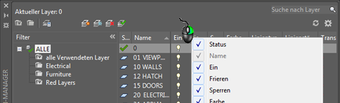

Führt die Namen aller Spalten auf. Ein Häkchen gibt an, dass die Spalte angezeigt wird. Klicken Sie zum Anzeigen oder Ausblenden der Spalte auf einen Spaltennamen. AF Frieren, AF Farbe, AF Linientyp, AF Linienstärke und AF Plotstil sind nur verfügbar, wenn ein Layout-Ansichtsfenster aktiv ist.
Zeigt das Dialogfeld Layer-Spalten anpassen an. Sie können darin festlegen, welche Spalten ausgeblendet oder angezeigt werden sollen, oder die Spaltenreihenfolge ändern.
Passt die Breite aller Spalten an die Spaltenüberschriften und den Dateninhalt an.
Passt die Breite der ausgewählten Spalte an die Spaltenüberschrift und den Dateninhalt für diese Spalte an.
Passt die Breite aller Spalten an die Inhalte in jeder Spalte an.
Passt die Breite für die ausgewählte Spalte an den Inhalt in dieser Spalte an.
Frieren lässt die Spalte und alle Spalten links davon beim Bildlauf sichtbar bleiben. Freigeben führt den Bildlauf für alle Spalten durch.
Hiermit werden für alle Spalten die Standardeinstellungen für Anzeige und Breite eingestellt.
Zeigt die Filterliste an. Deaktivieren Sie diese Option, um die Liste auszublenden. Entspricht
Zeigt Layerfilter oben in der Layerliste an. Deaktivieren Sie diese Option, um nur Layer in der Layerliste anzuzeigen.
